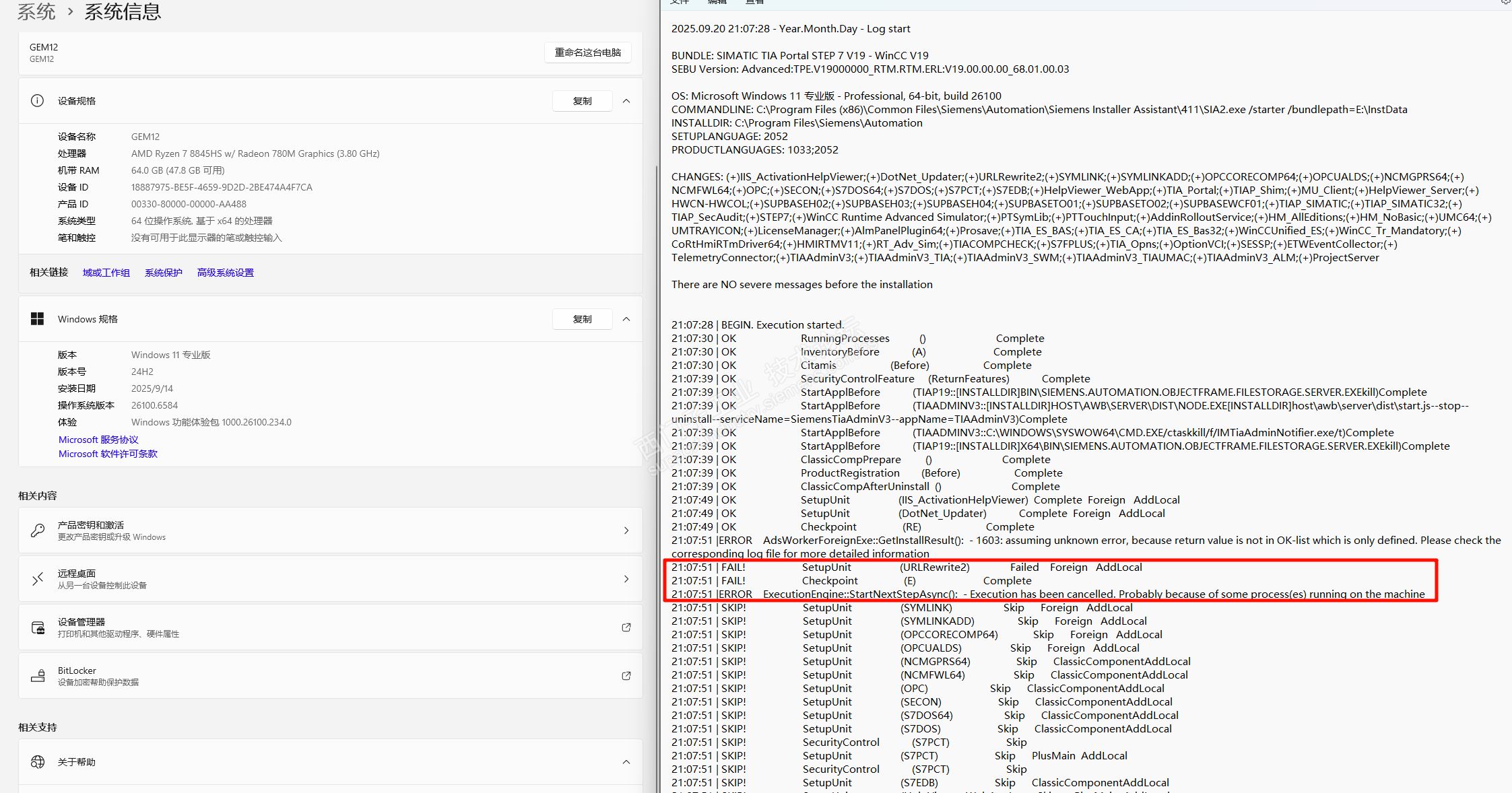

最近把家里的电脑和笔记本重做系统,由于最新的AI处理器不支持win10了,所以全更新到最新的专业版。
为了不**简系统影响,都是从微软官方的安装助手制作的UEFI启动盘做的系统,驱动更新都打好以后开始安装博途。
这时候问题就来了,加载镜像-管理员权限安装-勾选等等都正常,但是启动安装进程没几秒钟就报错停止了。
下图是我的系统和报错信息截图
去检索报错信息,发现之前也有朋友遇到过这个问题,但是回答中也没说怎么解决的。

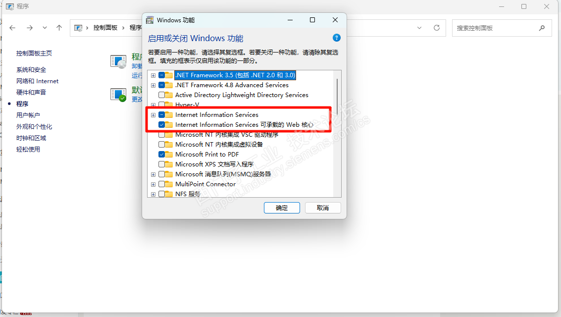

我就自己搜索了一下,有大神说手动安装一下IIS组件
我勾选安装这两项之后重新启动博途安装程序,果然成功进入安装进度了。
为了验证是不是安装包的问题,我在笔记本上重新下载安装,还是NG。
然后我好奇其他版本,又尝试安装了一个 V20 ,结果V20全程流畅安装,没有任何报错的安装成功了。
虽热通过手动安装IIS解决了安装问题,但是之前在WIN11 LTSC上安装并没有这个现象。
希望大神能从原理上解释一下这个情况。
(自己初步怀疑是WIN11某个更新补丁导致的,和前一阵授权失效事件类似)
