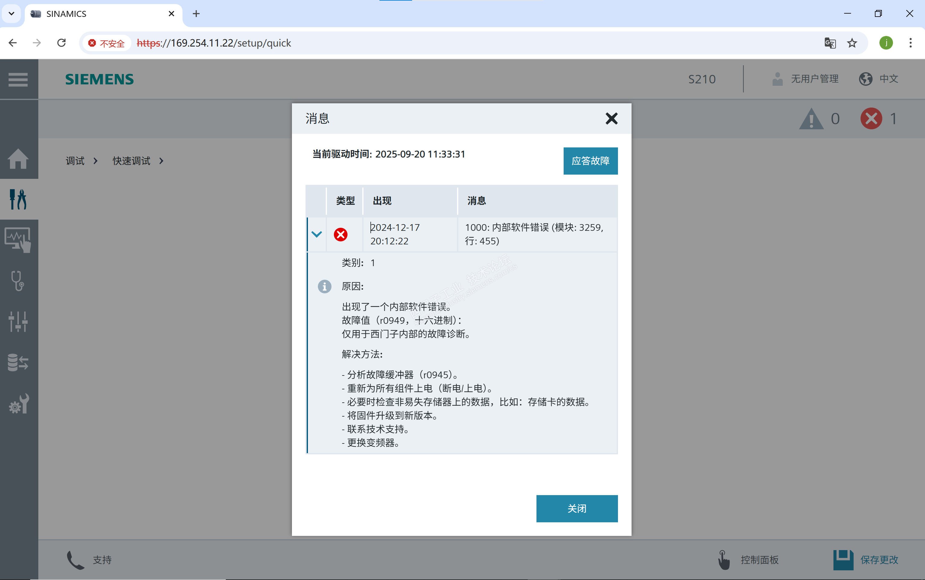

西门子S210驱动和电机带安全授权SD卡,因为感觉电机在点动时有点小问题做了在浏览器中做出厂恢复,恢复后重启后系统就显示软件内部错误。然后我用了一个32G的空白卡里面放RESET.TXT文件做完全出厂恢复,做完后我又按步骤用SD卡更新了BOIS(版本是SINAMICS_S210-3_Bios_V01_01_05_00),又用SD进行了固件升级(版本是SINAMICS_S210_Firmware_V6_4_HF2),做完升级后我重启后RDY亮红灯,X127的169.254.11.22也不能找到,X150原先配置的IP  192.168.0.123 也不能找到。这是什么情况?请教该如何解决。
