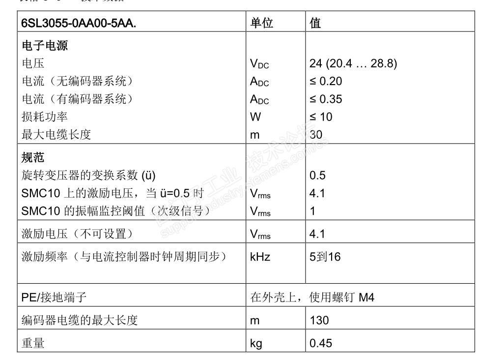

以前选编码器都没注意过匹配问题,这次看到一个情况,请各位网友一起探讨一下,谢谢!
现场电机配了一个旋转变压器,标称的激励电压为7V,激励频率为10K,查了一下西门子SMC10可以连接旋变,但其激励电压为4.1V,激励频率为5到16KHz,这种情况,能否使用?如果不能使用,不换旋变,有没有解决办法?
