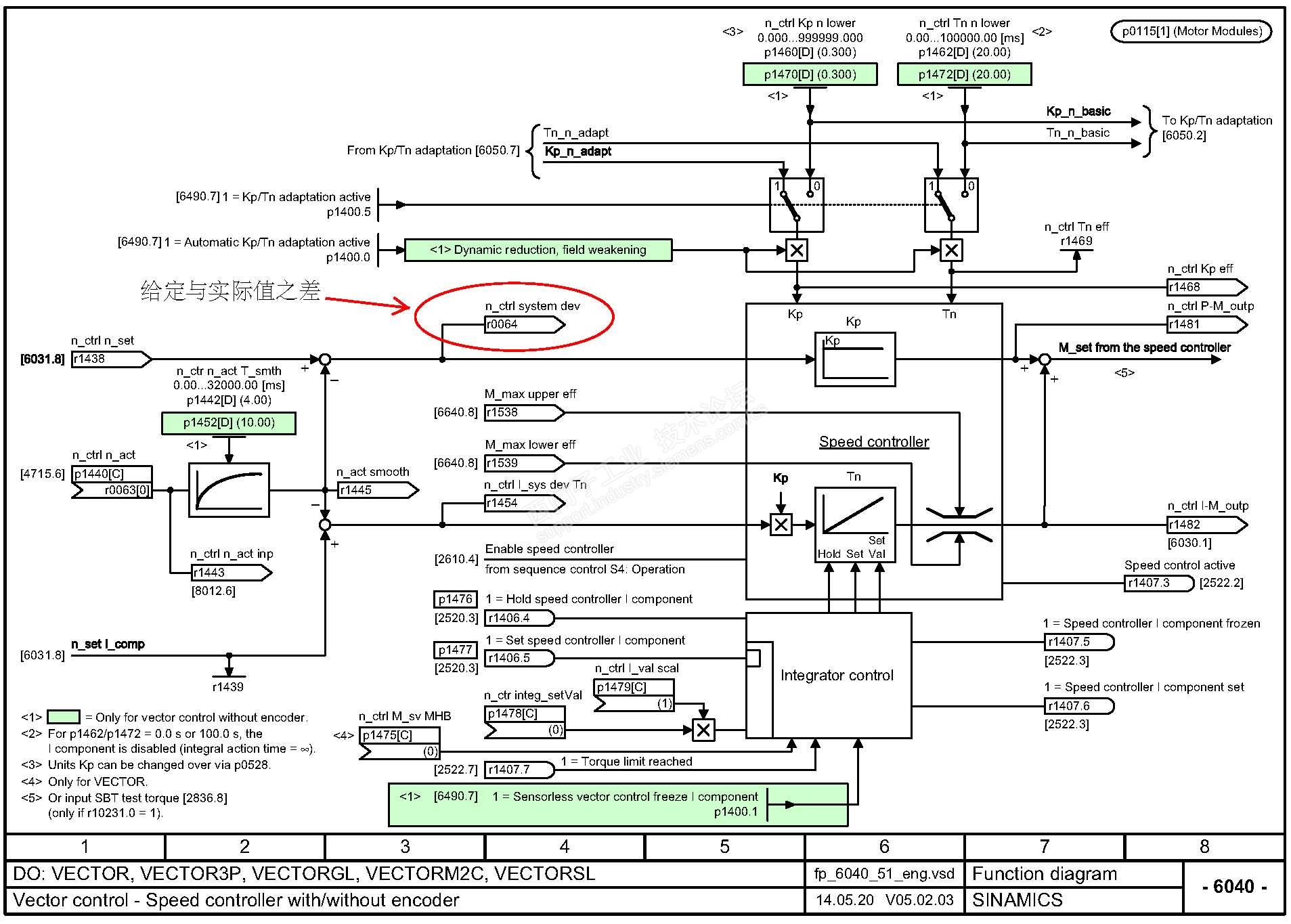

回复9楼:
先把S120的速调功能图贴出来一看:
由上图示,如果是r64的值在周期内超差,说明编码器信号超差,可能的愿意是,编码器信号故障?也可能是电机堵转。
如果是r64在周期与周期之间变化超差,那是说速度的变化率超差而这个速度变化率如果变化超差,会是P492的值吗?加速度超过允许值,最大的可能是飞车。
所以,看看F3118所述的可能的原因,有飞车超速的内容吗?
个见。仅供参考。
