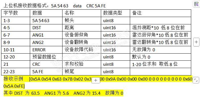

有一个设备,厂家给的数据接口是基于485的UDP协议,厂家把数据格式发过来了。如下图所示,smart用什么方式读取这个数据呢。
自由口通讯可以吗?
