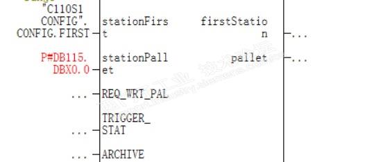

图中fb的输入是我自定义的UDT类型,长度是60个byte ,手动选择变量的话就没有错误,黄色那一行显示的也是P#DB115.DBX0.0啊,想指针输入试了两种写法都错误,请问的正确写法应该是什么呀
