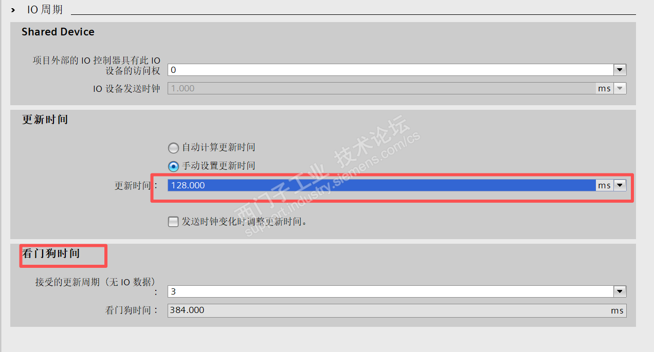

回复:ET200从站掉线

IO更新时间不要设置为自动,可根据需要设置为128ms、256ms等,看门狗时间超过设置的更新时间,就会掉站。
