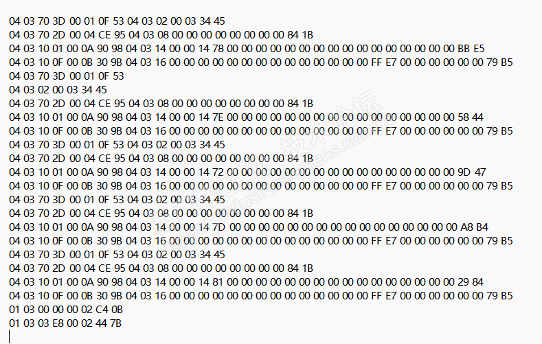

引用自找答案,问题ID:337237
使用usb调试助手监控,PLC正常发送,且变频器也正常反馈了,但是仍然报80c8错误,可以正常写入变频器,但是所有的从站返回值都收不到
提问者:手机用户20191028789685
其实问题可能很简单,
1.用USB调试助手,并且入485线路中监控,如果报文正常返回了,则说明问题出现在CB1241硬件上,
2.把硬件拔下来,电路板朝向自己,看下左边几个针脚是不是向外弯曲的
    写正常,读取不到,并且通讯板指示灯也在闪烁就是,基本上就是硬件阵脚插弯了。
3.我这个问题最后发现,就是因为CB1241阵脚被插弯了,掰正在重新插回去就好了,
4.能够正常发送并且也正常返回了,但是PLC接收不到返回报文,可能就是这个问题。
5.把阵脚掰正,在插回去,测试用MASTER写在FB或FC中都不影响收发,使用的是RTUV4.0的库,
6.V2与V4版本对其没有影响区别。
7.开始怀疑库问题,从v2升级到V4仍然无法解决问题。
8.最终方法就是检查硬件,尤其是可以正常写,但是读取次次失败,就要先排除这个问题
