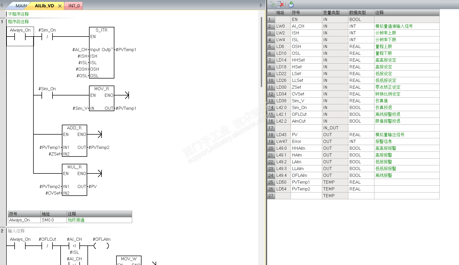

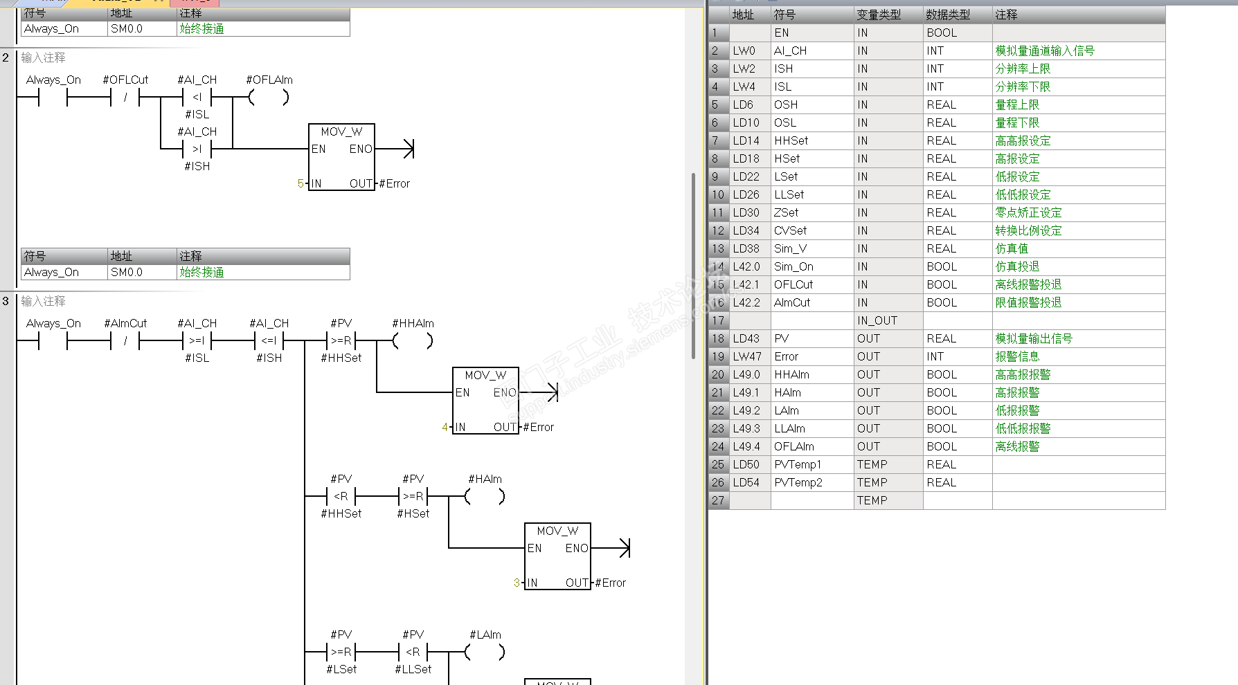

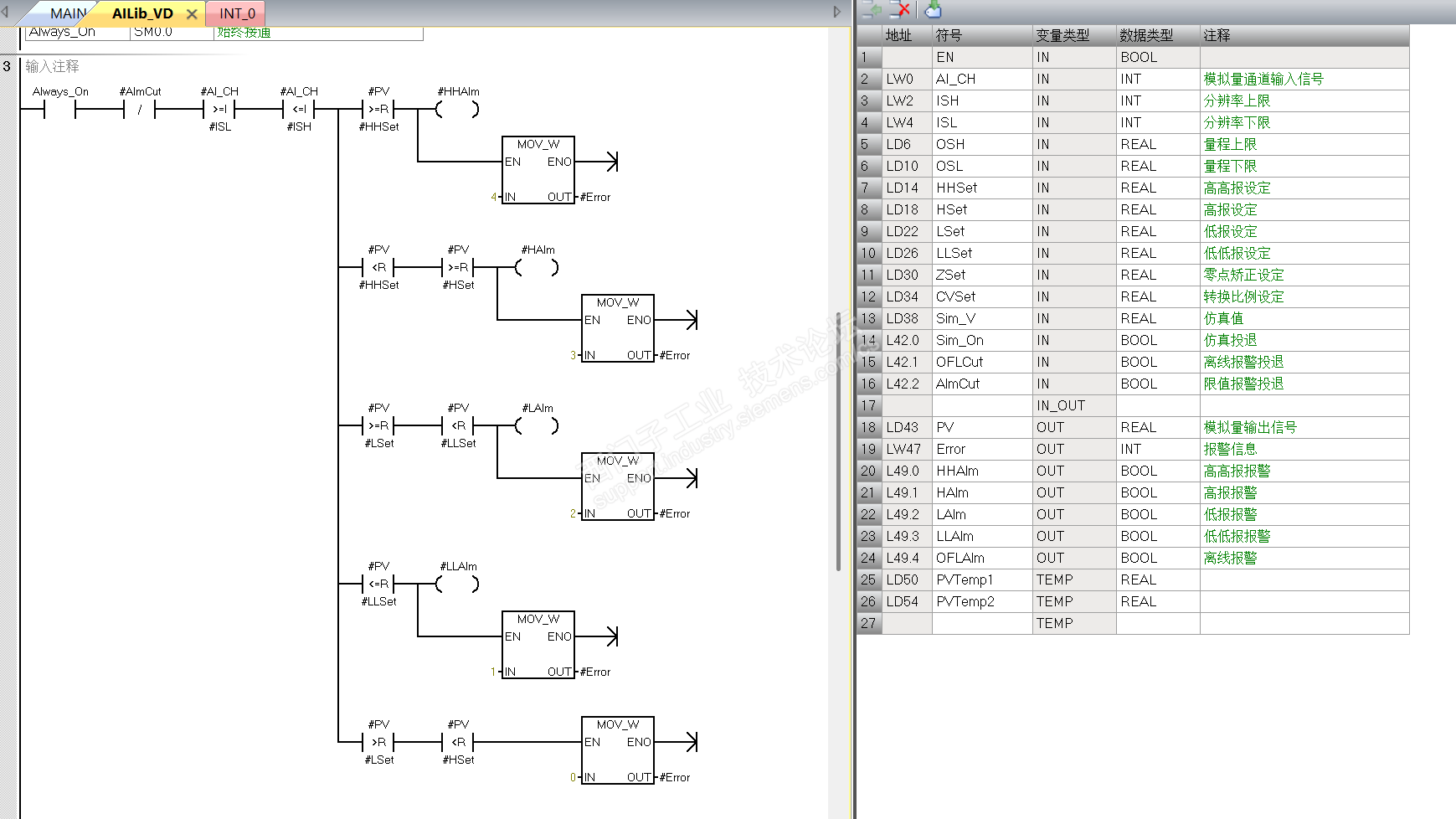

200SMART写了一个库模拟量库文件,起初下进PLC了,后续再下报编译错误,但输出栏没任何提示!
3060
9
2025-09-23 12:02:09
程序不麻烦,模拟量采集,输出几个报警,及加了个仿真。
要多重调用,最初下进PLC了,看数据正常,就改别的东西去了,后来下另外一些PLC的时候,报编译错误,却无任何提示,请教各位大佬,指点一二,200SMART用了不少,但大部分是基础功能,想做一些块,一直没做成功,有经验丰富的老师,可以有偿付费拜师。
