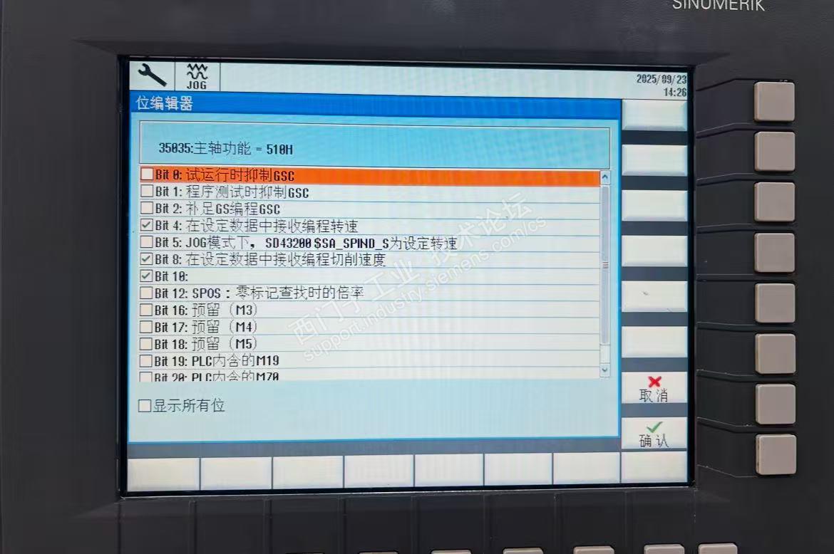

关于如何解决的问题,在此说明:
在轴参数一栏,找到35035主轴功能选项,将Bit4、Bit8、Bit10设置为1就可以了;
