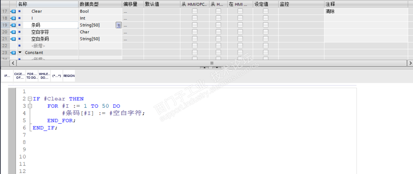

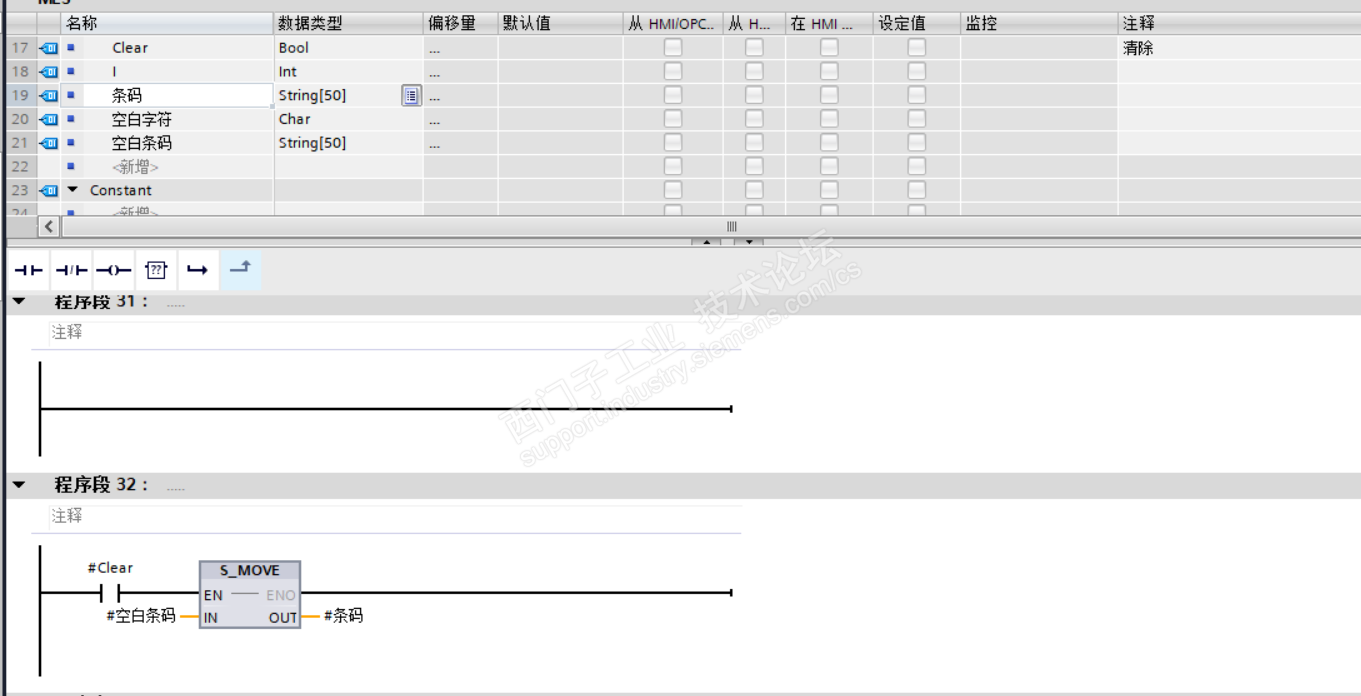

扫码枪扫的条码;下面二种条码清除方式,清除条码的效果会相同吗?第一种会不会清除不干净?
第一种
第二种
