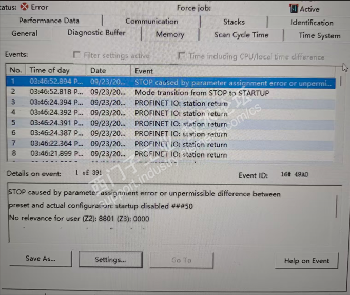

有一台CPU319,在断电停机3个月后重新上电启动,发现启动后进入不了RUN,把CPU拨到STOP后再拨到RUN,LED指示灯里的RUN闪烁6次后灭掉,CPU依然处在STOP中。
硬件组态里没有分站掉站,看在线程序也没有丢失。在把profibus、profinet线全拔掉后单CPU启动,仍然如此,从旁边换了一个CPU过来也还是这样,请问这是哪里的有问题?

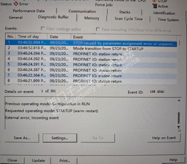

硬件监控中错误如下:
Event ID 16#49A0
STOP caused by parameter assignment error or unpermissible difference between preset and actual configuration:startup disabled ###50
No relevance for user (Z2): 8801 (Z3):0000
Previous operating mode:Configuration in RUN
Requested operating mode: STARTUP (warm restart)
External error, Incoming event 。
