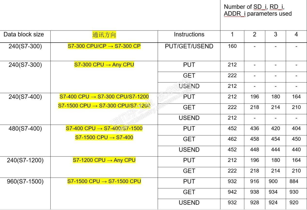

以下是引用duxiaokang20201993在2025-09-23 10:47:03的发言 >1楼
关于S7通信的长度, 可以参考以下图片中的说明:
这个表中SDi,RDi,ADDR_i的数量为4个时,1200作为连接伙伴GET指令的最大字节数是210,那210是指每个通信地址的字节数量,还是4个地址加在一起的字节数?
