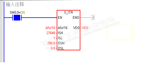

看一下自带的指令的帮助,为什么会爆红,官方说白了=白说了,等于啥也没说
首先看组态的地方,电流只能选择0-20mA
所以说白了,还是白说了,这个ISL下限只能写0,官方没提供4-20maA
当然,你写了5530人家也让你写,就是你自己看着膈应,转换出来还是有效的
要不自己写个,要不网上找一个,要不自己在前面加一个5530转换一下,要不不要钻牛角尖
