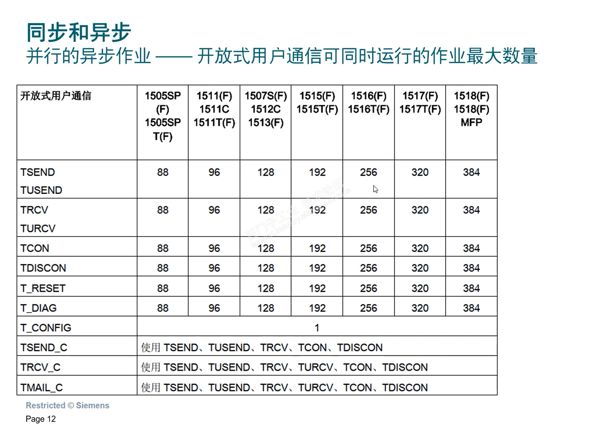

1、如下图:请指点。
2、异步作业并行数量怎么理解?
是不同的数据吗?如果是不同的数据同一个设备同一个ID又不被允许的;
能理解成同时存在不同的ID的数量吗?无论是不同设备,不同数据,ID不同即为不同任务?

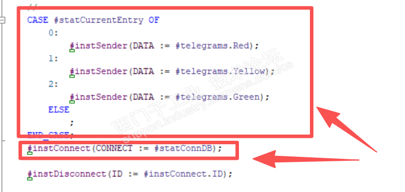

3、能否给个应用场景进行异步作业并行发送的实例和程序的模板?
4、后序指令的connect和sender指令的前后顺序有没有特别要求,或顺序不同有何不同的影响?
