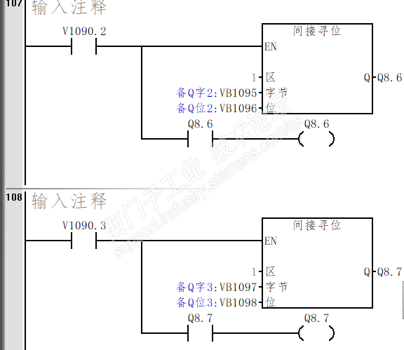

回复:子程序输出一个点,需要在不调用的时候这个回到off。

以下是引用芳季在2025-09-24 18:06:51的发言 >28楼
算了算了。就这样忽悠过吧。不聊了。
调用的时候使用调用输出。不调用的时候为0 。
V1090.2是调用条件。Q8.6是输出位。调用之后再来一个双线圈。自己输出自己。
哈哈,鱼和熊掌不可兼得焉。
若为实时故,规则皆可抛。
好像一个泵站,强行把出水口堵住不出水了,寄希望于里面的泵会自己停了,那万一没停呢?
为什么这么说呢?因为你是在OUT上填的Q输出
