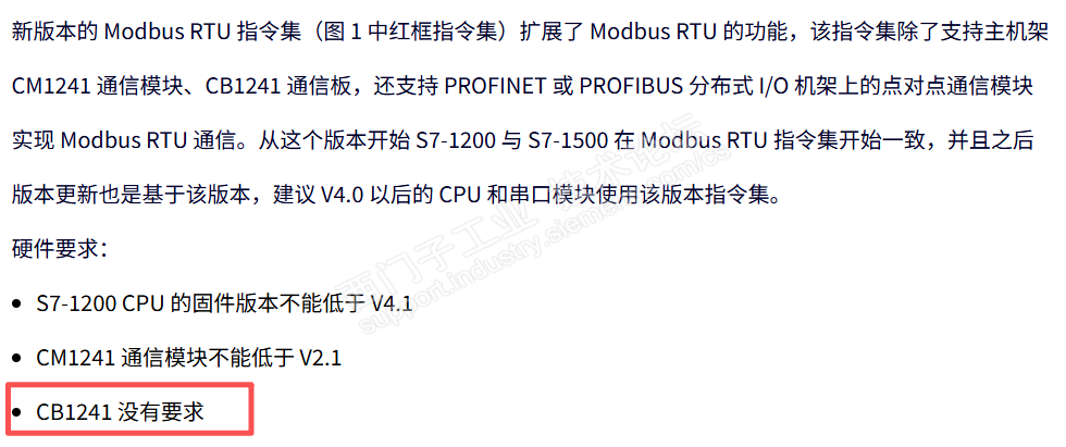

看来可以排除指令版本的问题了
