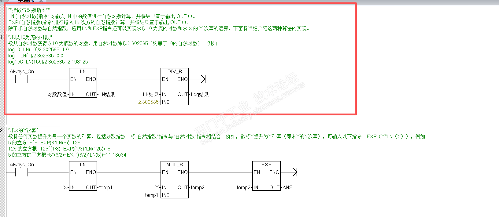

一个真空计,真空度数据通过4-20ma传给200SMART,转换公式如下:
电流用ITR采集,根据公式做了处理,后半段是错的:
看了官方的例程,没看懂,基础知识忘完了
我的理解是,用我处理后的VD1066赋值给官方红框中的对数数值,然后处理后输出实际真空度。
抱歉,全靠猜了,求教各位大佬指点一二。
