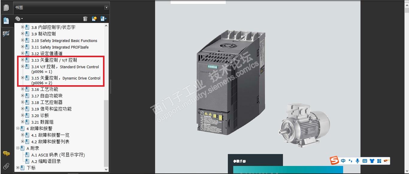

为了进一步说明P96的功能,看下图示:
这是G120C手册的pdf电脑显示截图。左侧向导红框以内的功能图集,就是P96的授权范围。
P96 = 0 - 1 - 2的相关功能图,在各自的目录下。它们的控制权限尽在其中。或者确切的说,P96是控制器的3个宏选择。选择0,就是选择了所有的权限。
