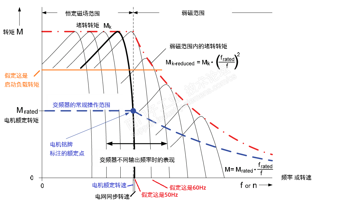

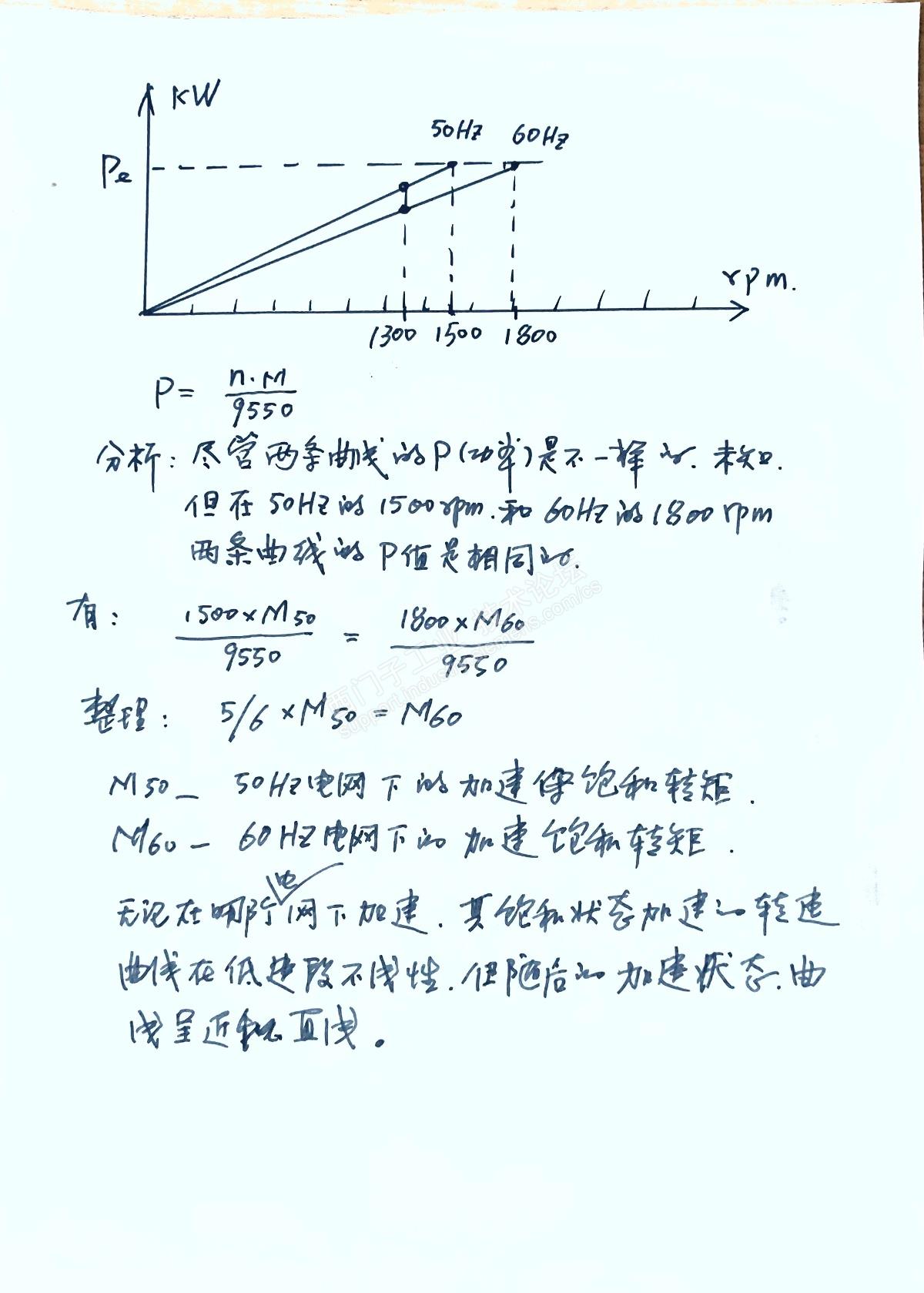

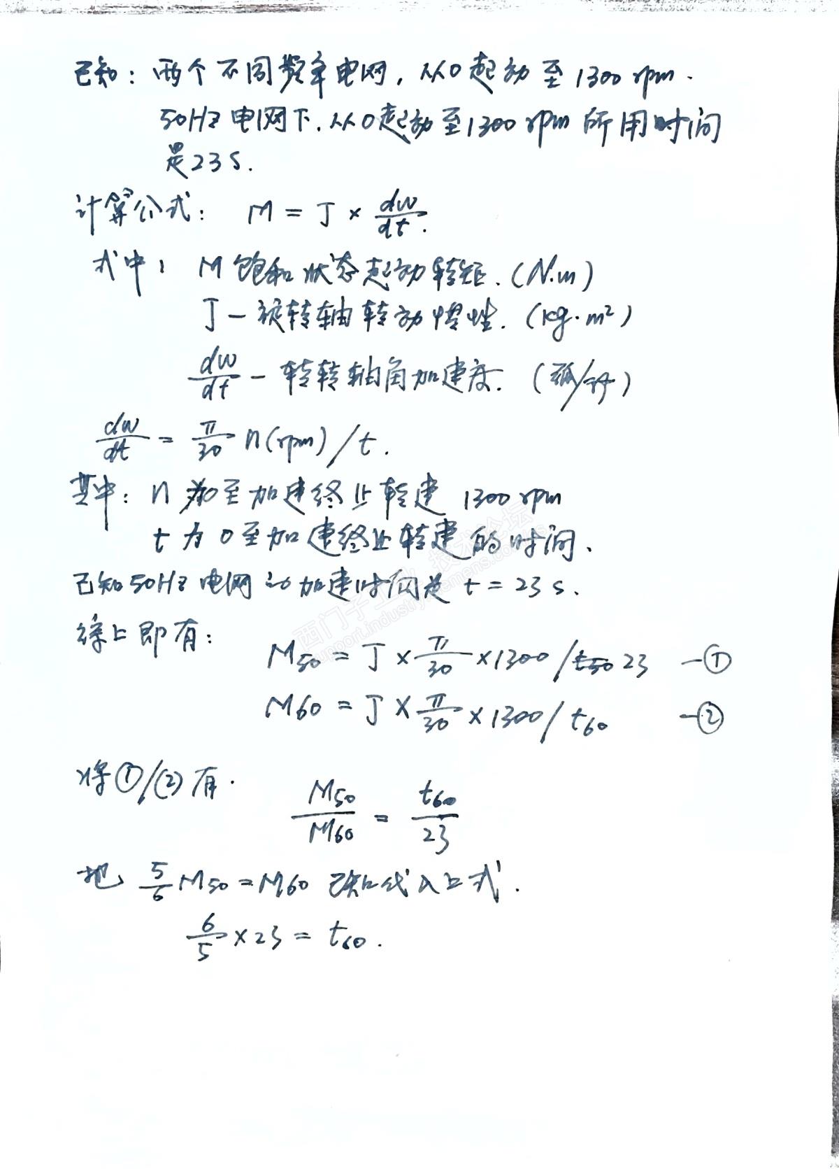

迟到的推演计算来了。我这是纸上谈兵。当然假如用一个变频器,假如你又具备50Hz与60Hz额定频率的两个电机,在变频器上做这种饱和启动试验,再录个波比较一下,那才是最有说服力的。
纸上的代数方程计算是忽略了各种的非线性因素,把问题简化成近似的线性处理。当然,这个结果可能有差,但趋势不会错。
还是引用以前的电机转矩/转速图吧。
看看这个,你觉得呢?
这图肯定是在同一电网电压下,实测综合的。
此图来自《SINAMICS 工程师手册》
