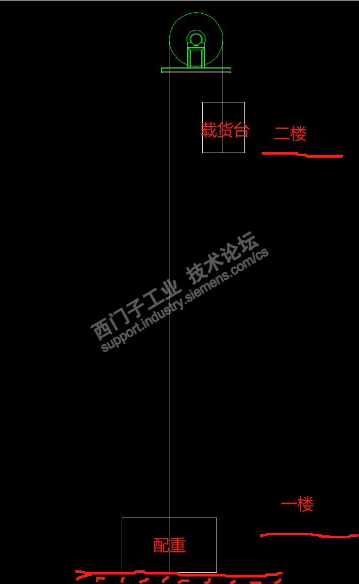

背景:集成商客户使用G120 矢量开环驱动提升机,提升机带1.2T配重,电机是7.5KW SEW减速电机,驱动为11KW
问题:现场调试发现启动变频器,提升机载货台抖动无法提升;

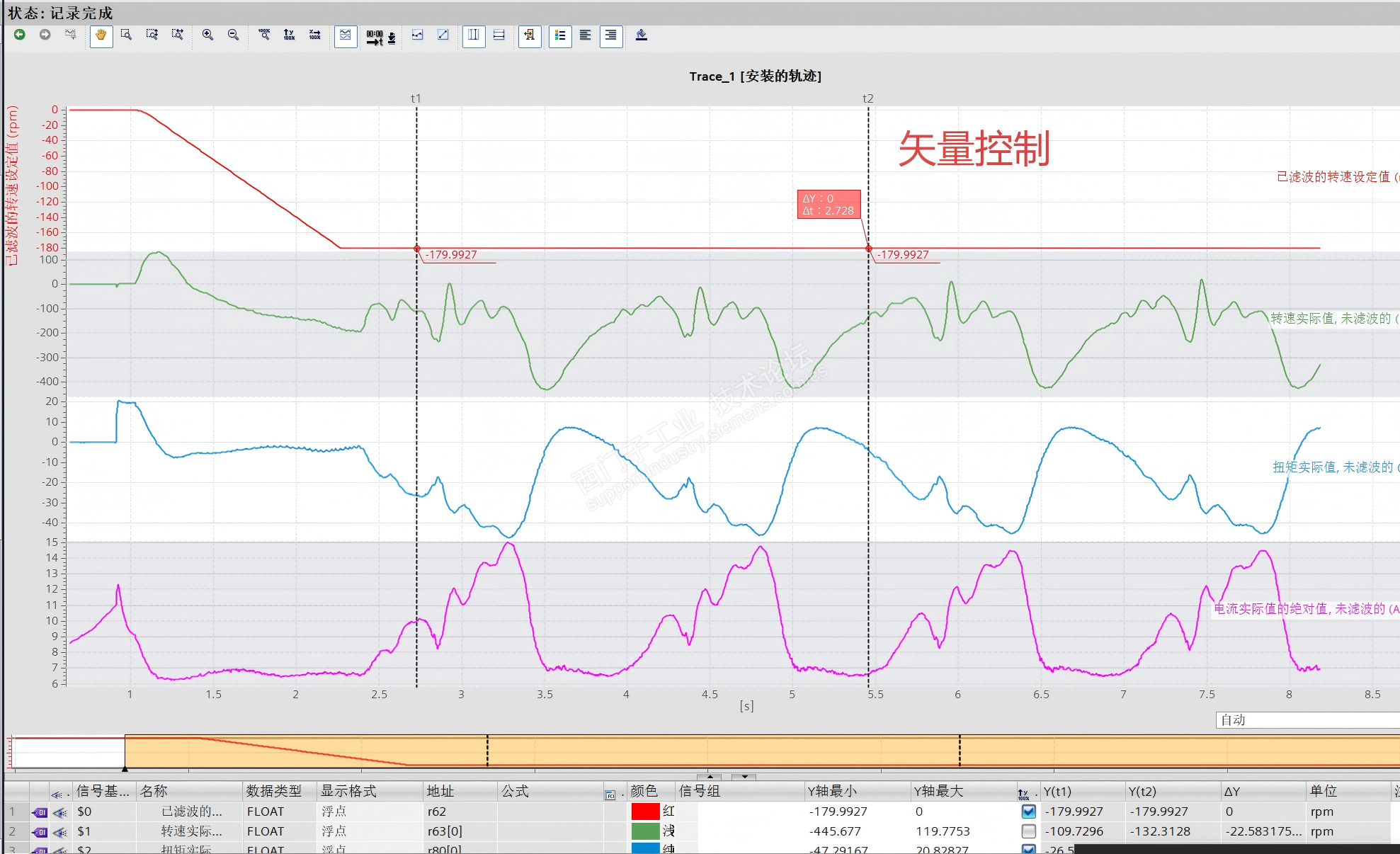

测试过程:将矢量控制改为V/F控制,增加P1310启动电压发现提升机可以提升一点点,但是抖动严重,转速越大,抖动越严重且会过流(将过载能力提高到1.8倍过载);
改用矢量控制,增加P1610静态转矩设定值,直至启动过程扭矩达到扭矩限幅报堵转故障,提升机依然抖动无提升动作。
两种方式均测量了运动曲线
针对这个问题并根据实际TRACE曲线我想请教下
1.如果是驱动负载特性不匹配,就是电机选小了,矢量控制下电流及扭矩曲线的趋势应该是什么样的
2.这种极度不稳定的曲线趋势是不是因为负载突变导致的,就是负载不平衡
