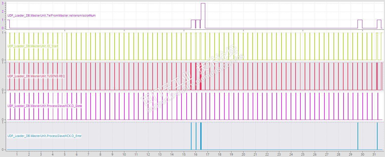

S7和TCP都是后台封闭过程,看不出传输细节,网络负荷高,还有线路干扰,到底发生了怎样的细节问题都不知道,应用层诊断信息匮乏,都是靠猜,除非专业干IT通信的。但真要是专业干IT通信的,也不会用wincc了,直接开发Linux上位机了,完全透明。wincc这产品太古老。

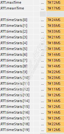

闭源框架式上位机,通信难弄,看不到底,也控制不了。真要追求性能,就得自己开发上位机,自己打造通信层的静态线程内容。基于UDP的可靠传输协议就很好,每一次丢包和重传的相关数据,都可以在用户应用层和HMI上看的清清楚楚。
(RTT:Round Trip Time)
