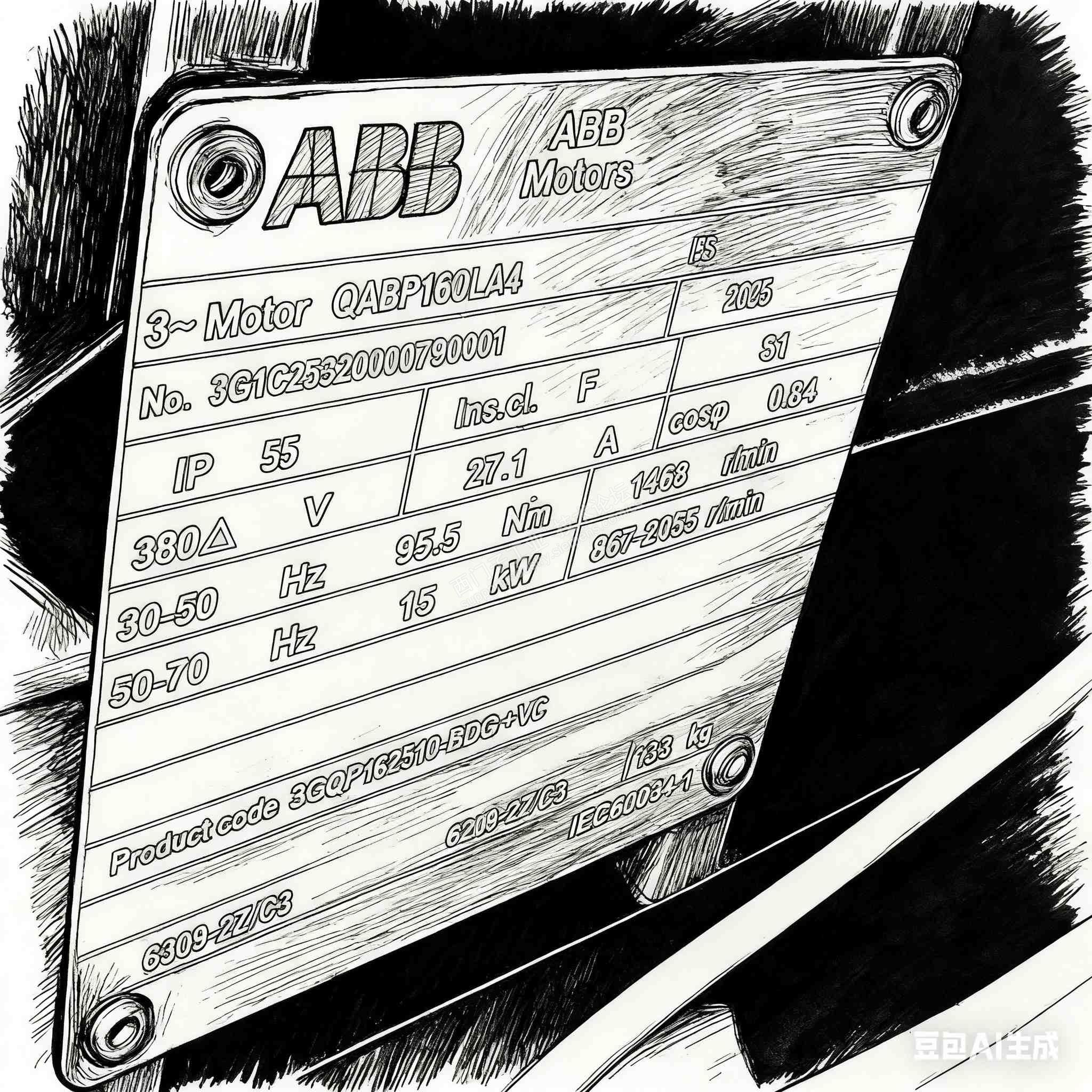

最近,调试一台G120的设备。做完了快速调试流程的离线参数设置。再下载到装置,结果被锁住了。不允许进行自动计算和静态辨识。搞得一头雾水。以往的调试,没被这样锁住过。一看BOP面板上有F保护动作了。F7850_是电机参数有错误。反复查看设置的参数,和铭牌数据是一样的,没错。可实际就是报错,不允许下一步。
电机铭牌数据:
上图就是电机铭牌。因为系统总是提示电机参数错误。那么好,就把这个铭牌参数代入电机功率平衡方程式:
功率(W) = 根号3 * 电压 * 电流 * 功率因数 * 效率
计算结果,等式成立的效率值大于1了。喔趣,这可能吗?于是那功率因数参数设置为0.89,其它参数不变。快速调试顺利完成。
由此,西家传动也是绝了。居然能发现电机铭牌数据参数的隐形错误输入。很有感想。
