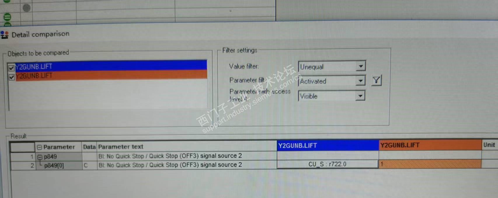

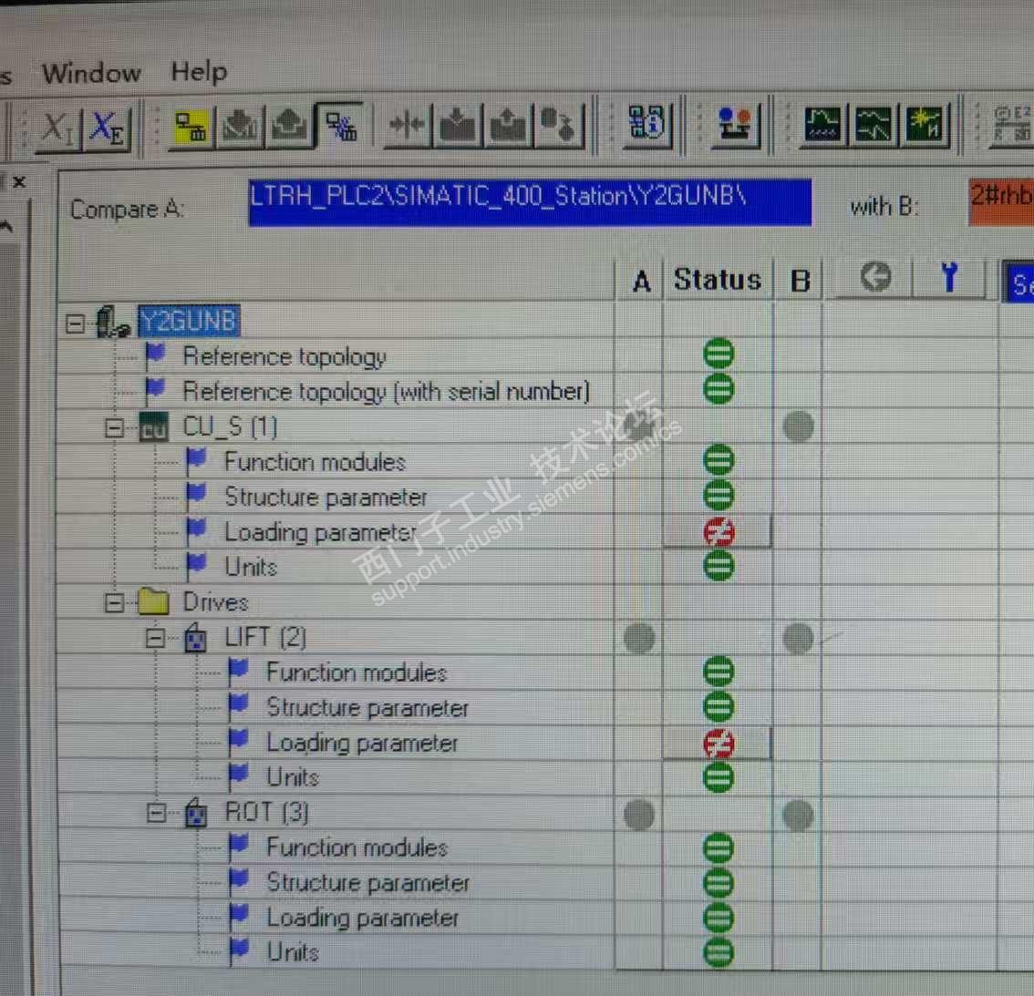

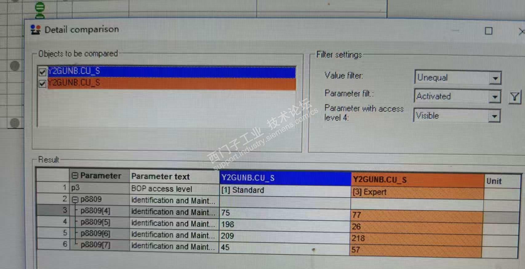

回复:请教各位大佬一个starter连接不上功率单元的问题
凌风123
    47
注册时间:2014-11-28
发布于 2025-10-01 12:04:57
8楼
我对比了工程师站上的STARTER软件与现场变频器上的参数,两个差异不大,如图。
感觉应该不是这些参数造成的,请各位大佬继续指导
