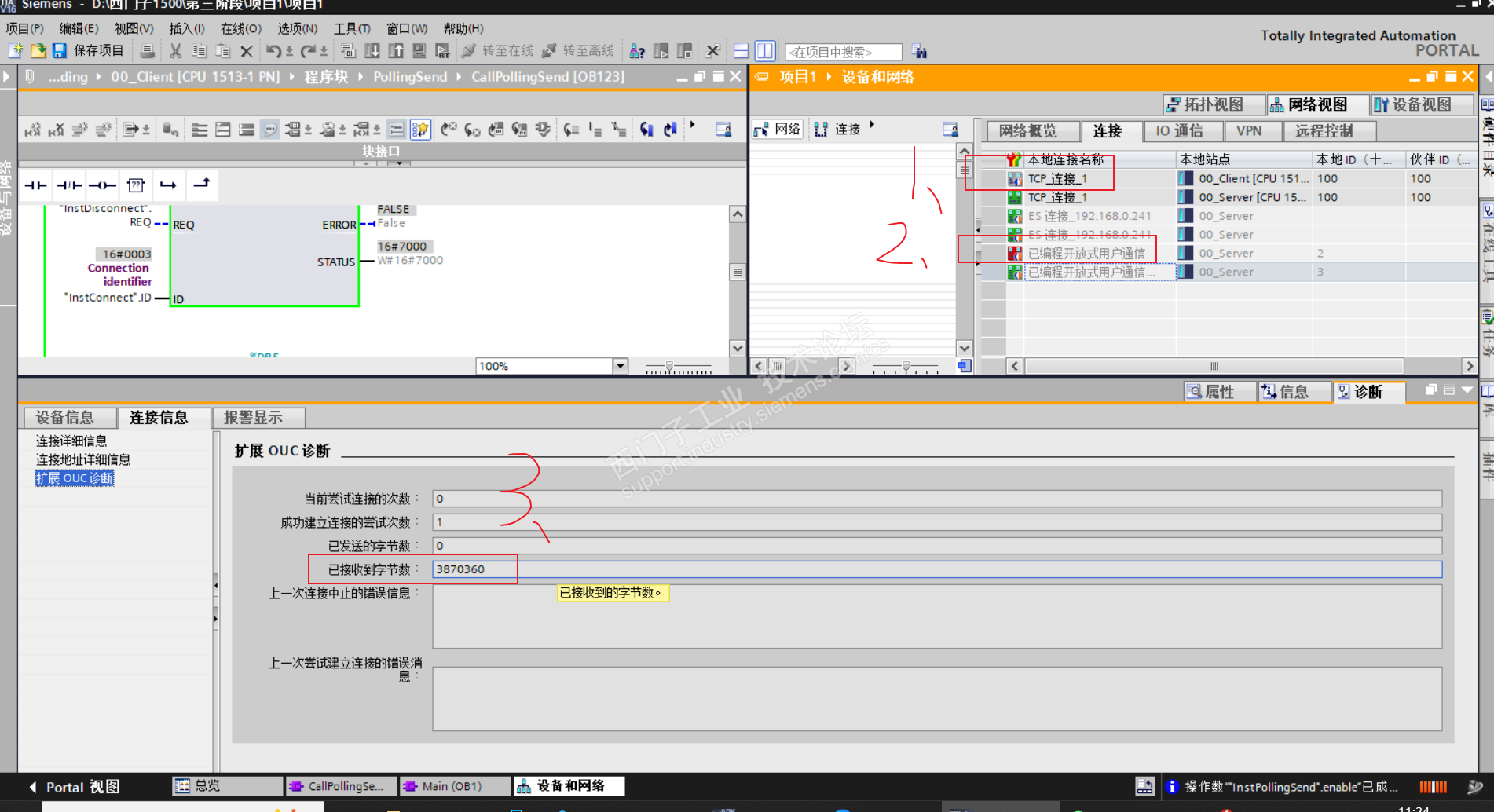

以下是引用手机用户20210130640441在2025-09-26 11:29:27的发言 >0楼
1处显示不可用,仅离线时存在。
2处显示等待。
3处的接受到的字节数确正常变化。
我不明白为什么会出现这种情况,是我按照视频里面仿真时操作错误了吗?
我的TCP通讯的ID设的是3.
从图上看,1处的连接是您手动创建的静态连接吗?把它删除了,因为咱们程序里已经创建了动态连接
