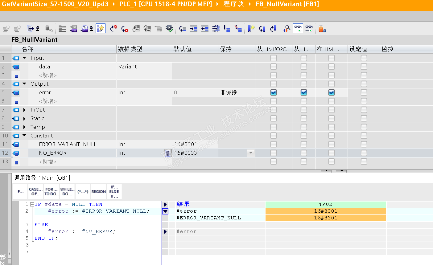

以下是引用'Razor在2025-10-02 22:17:54的发言 >9楼
举个不太恰当的例子,当需要对输入管脚的variant进行频繁读操作时,为效率考虑,需要拷贝至某一TEMP,而后再对此TEMP进行读操作,一旦未对TEMP进行初始化,就会哦豁了。
是人可能就会犯错,但是实际工程也可能不会出现TEMP未初始化的低级错误情况,所以仅供参考。
    variant值如果是NULL,这个问题,之前没有考虑。不过测试了一下。SIZEOF可以处理这个问题。本质是库里面的序列化已经考虑这个问题了。测试结果如下
