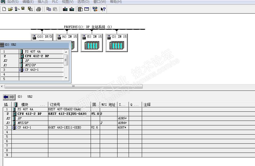

本胖的意思是只要CPU用的1500加上远传IO,就应该算是1500了。远程IO不需要CPU。我们原来甲方要求的400,基本上都是400CPU+ET200M,跟甲方沟通一下,基本上都没问题。只碰到一家较真的,正准备重新设计,结果那家的老板不知道从哪里找来一个朋友,号称是自动化专家,把那个较真的给训了一顿,说那家伙啥都不懂。后来才知道,其实这俩都是啥都不懂,哈哈哈,自动化专家唯一接触过的一个控制系统,就是400CPU带的ET200M,所以他不知道400也是有IO模块的!至于成本高低,他都没有概念!

  我说擦边球是指,ET200SP没有S7-1500里面所有的系列扩展模块,只是S7-1500的远程站点,包含扩展模块。擦边一说,只是cpu属于s7-1500系列里面的一种。

他要求plc是1500的,没有说IO必须用1500的,你可以通过加分布式IO的方式来采集信号.就像400的plc通过et200m+IO控制一样.
  实际上这个玩意无需较真,明白人自然明白,糊涂人或者是装糊涂的人随他去吧。
这事让我想起标准一说,只因为没有明显的边界,所以,会有N种理解。
  400+ET200,我这里用的也很多,大多少都是这样的配置,明白人自然明白其中的道理,到不是说控制柜空间过小,无法安装400的模块或者说是成本问题。这个情况我最早接触德国的X光机时,他们也是这样的配置,如果可以追根溯源,因为当初设计这个玩意的时候,就已经考虑到远程站点的实际可用空间。
  400我还见到过纯粹的配置,就是400这里只一个电源模块,一个cpu和一个cp443-1这样的配置,图示:
这可能是最经济的配置了。
