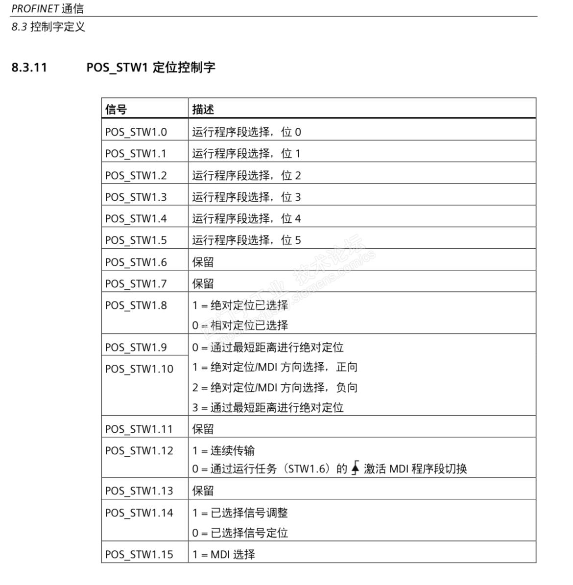

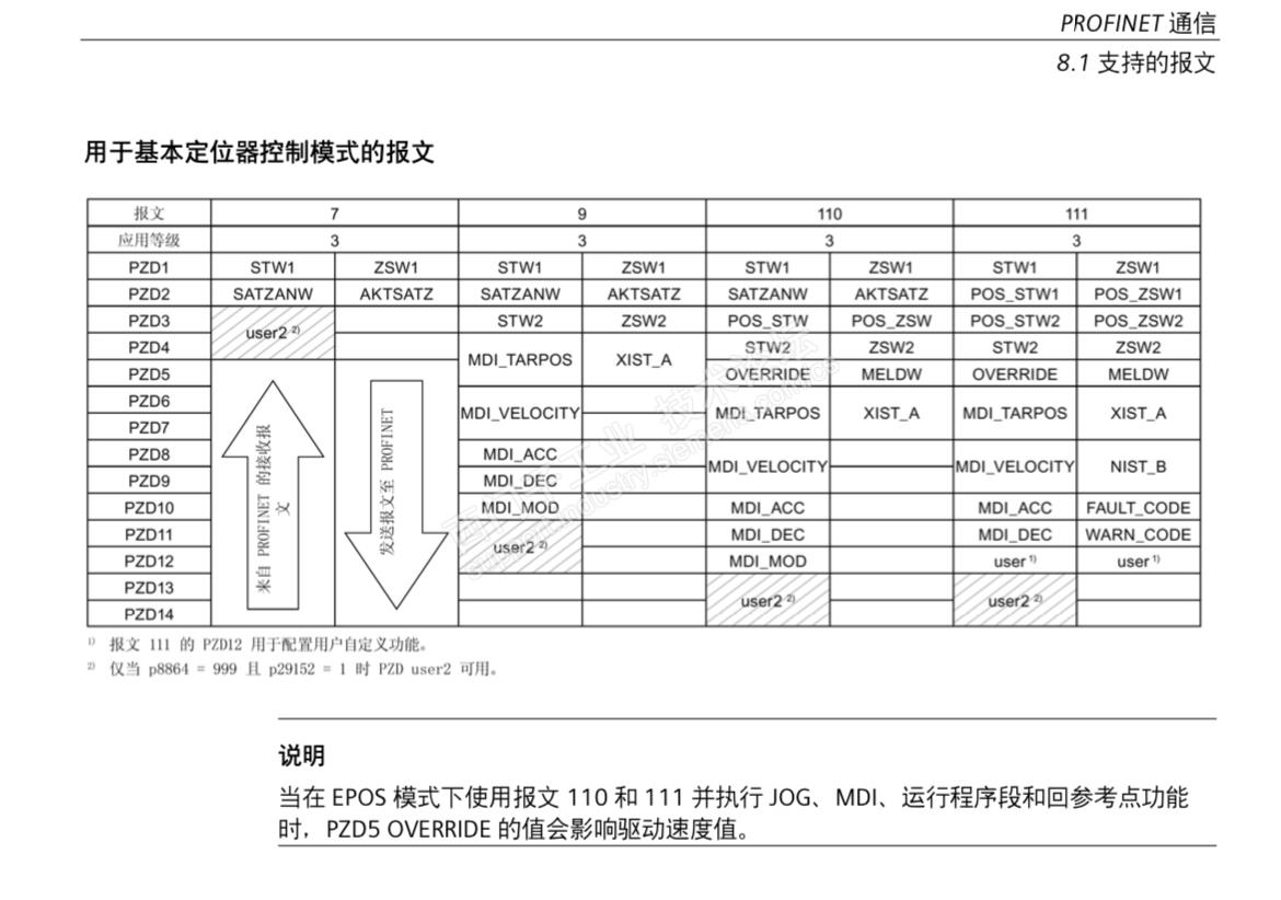

回复:1200组态V90PN 111报文,如何读写STW状态字呢?求大佬指导

就是通过报文111的POS_STW1(PZD2)控制字给V90。
POS_STW1.15为0就是选择运行程序段,POS_STW1.0~POS_STW1.5运行程序段选择位。
