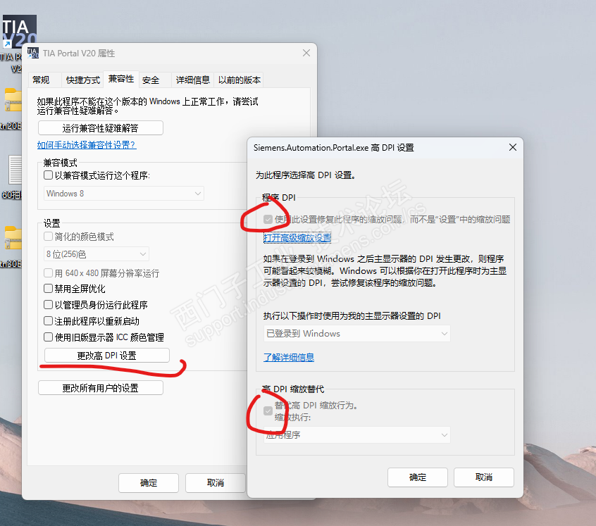

回复:TIA Portal V20 不能在拓展屏幕全屏显示

如图设置一下
