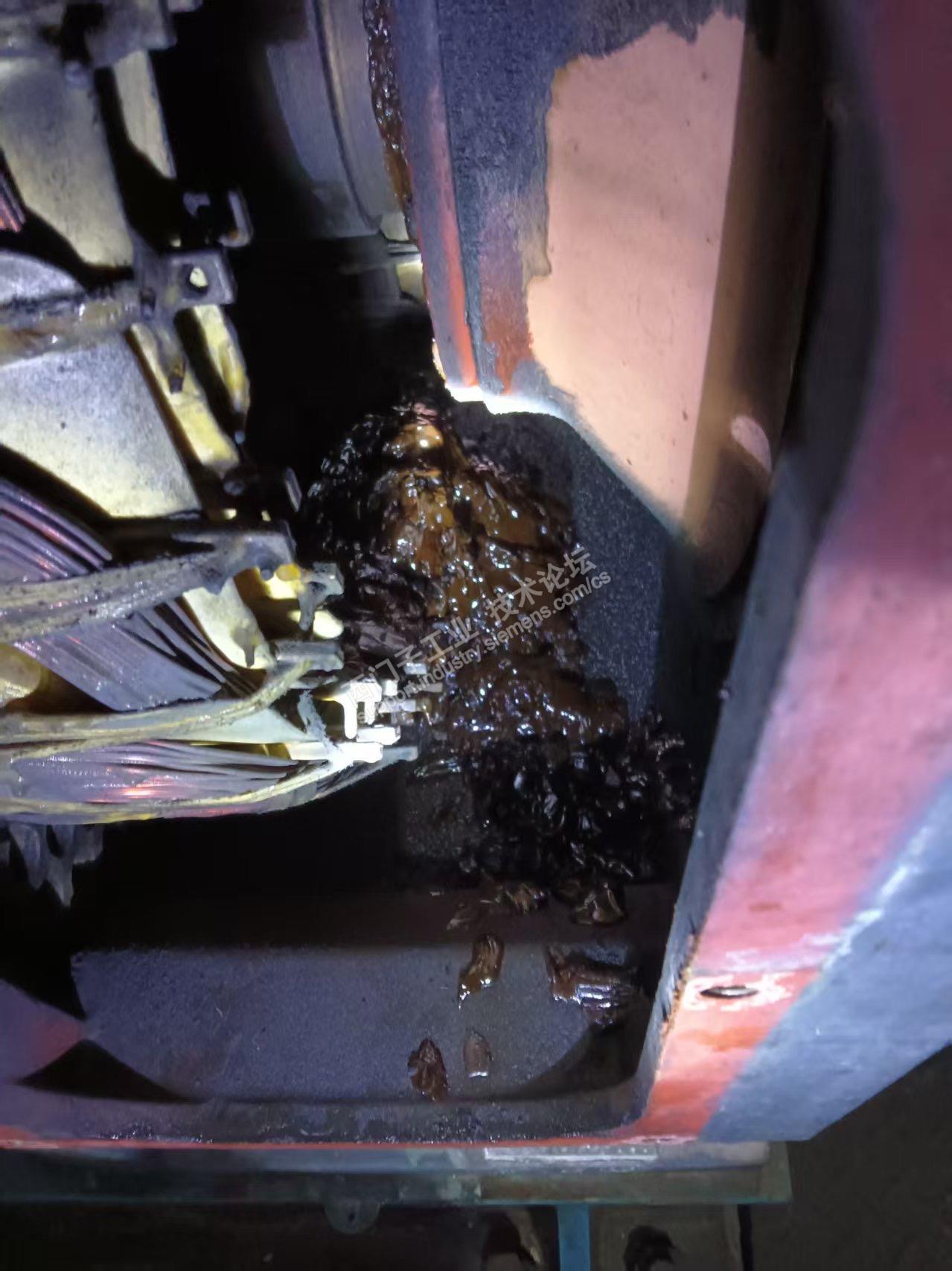

报警f30006,后面是电机问题,机修加黄油加多了,西门子655Kw电机线圈上面都是黄油
