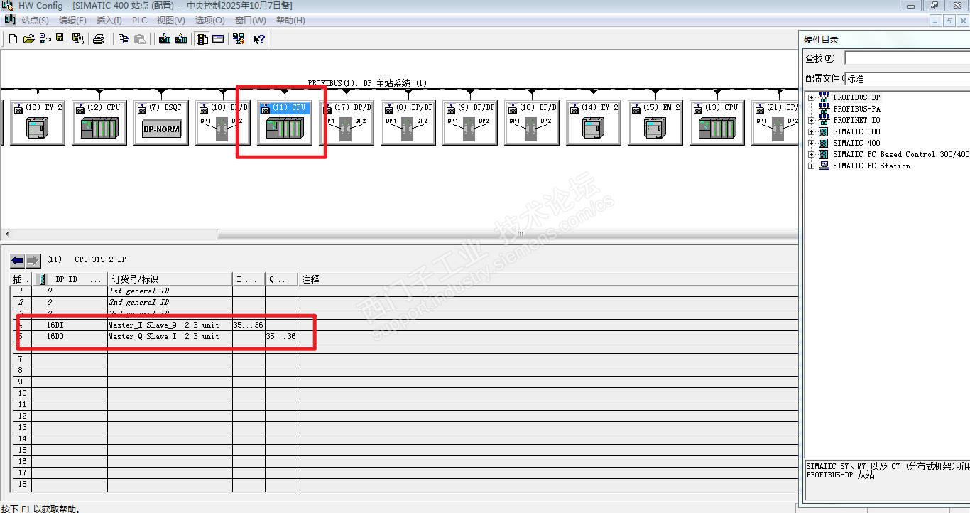

  随着时间的推移,自09年安装投运的毛坯加热炉设备,于2025年8月31日正式光荣下岗,新设备随即紧锣密布的进行了安装,替换保温性能变差,无法正常满足工艺要求的毛坯加热炉设备。
设备的概况:
  该设备原来有S7 315-2DP及CP341和I/O模块组成的控制单元,原cpu设置为从站模式,也是我第一次接触到西门子profibus DP通讯,那个著名的OB86就是在该从站与412-2DP的主站中,得到体验和验证的,才慢慢熟悉西门子OB块的一些大概概念性问题。燃烧方式为天然气+烧嘴控制加热,链式4通道传动,提供给8 ~ 10英寸的铝棒做工艺加热,加热温度最高600摄氏度。

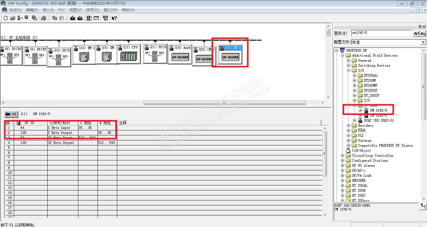

原系统的硬件组态信息,图示1:
原主站的硬件组态信息,图示2:
  11#从站是主站给它的硬件通讯信息,其中,I/O映射是主从之间的通讯交换数据区域2个字节。
为减少对原程序的大面积修改,拟定新的PLC的数据交换区,分2部分组成,一部分仍然沿用原来的通讯数据交换区,IB35 ~ IB36、QB35 ~ QB36这样2个字节,为匹配当今的实际数据交互新要求,再在原基础上添加32个字节的输入和输出数据交互区。这样的设置,可以不需要大面积的变更原主站程序,新增加的通讯数据区,单独另外重新设置,规划好数据区,进行实际的设备硬件组态,操作前先备份好原程序,以防操作过程出错时,恢复原项目的硬件组态。

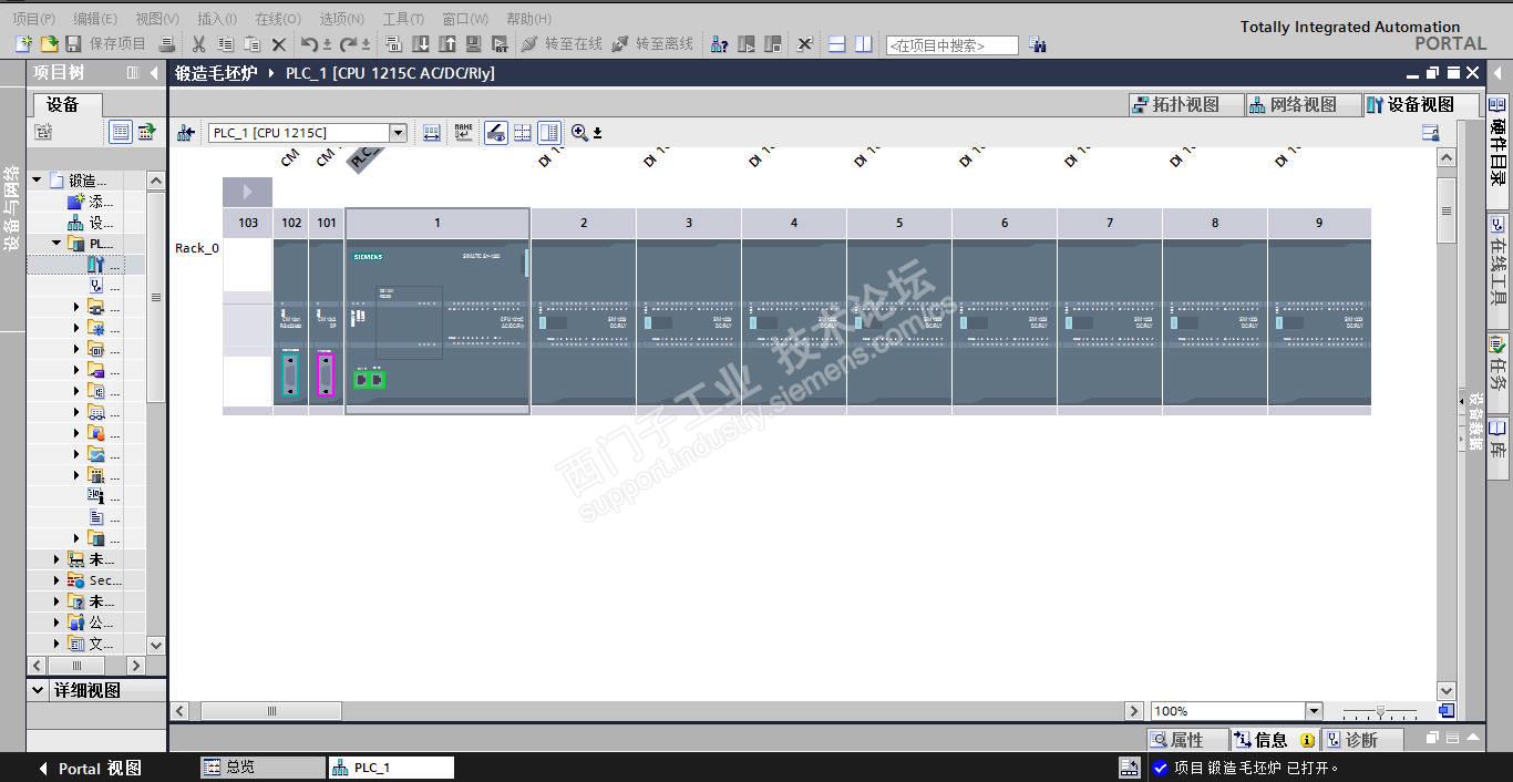

打开portal V15版本的软件,根据实际的模块配置,重新按实际配置插入对应的槽号中,图示4:

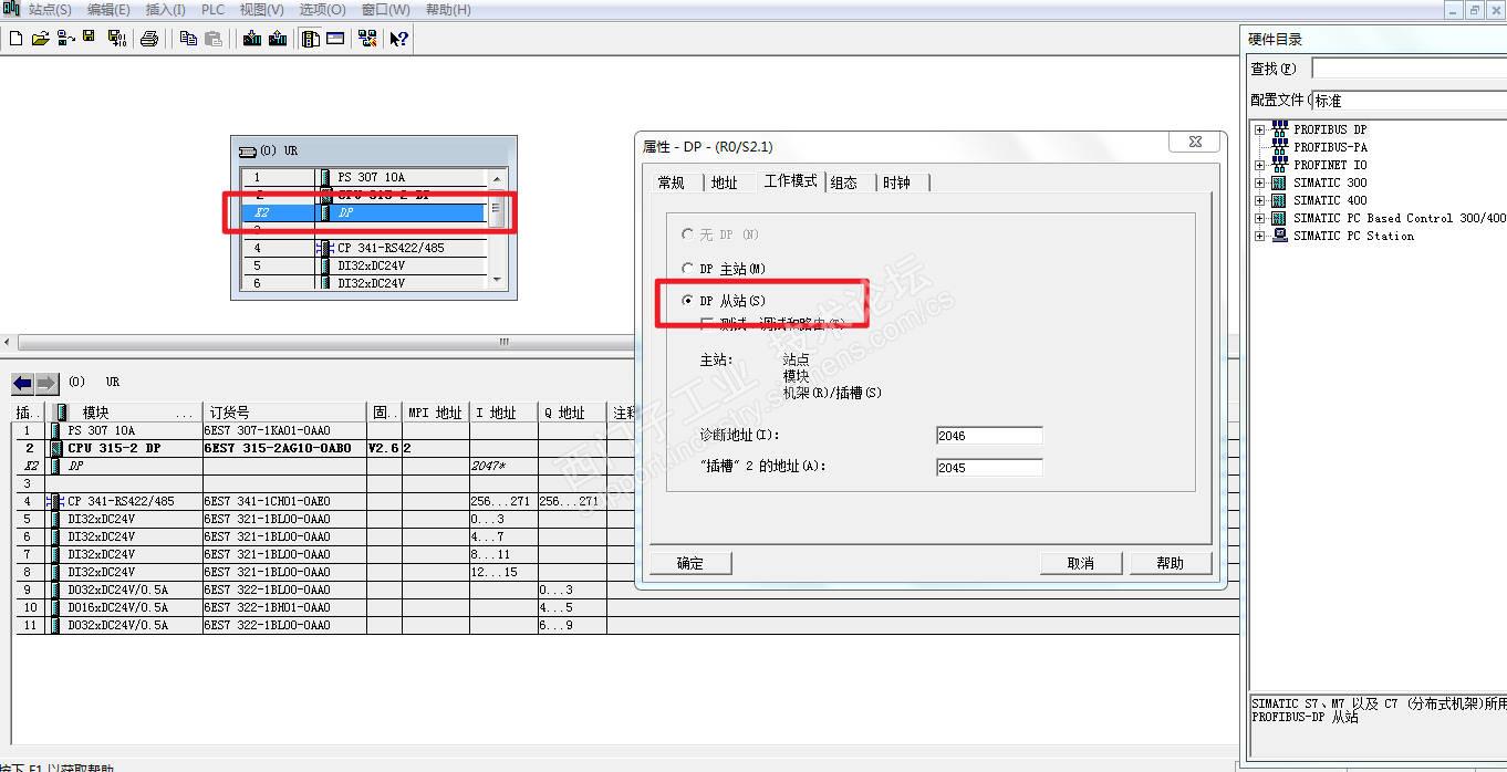

双击左侧101#槽位,准备给原通讯数据区配置数据区范围,图示5:

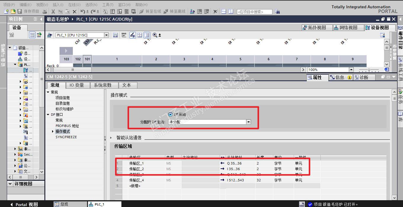

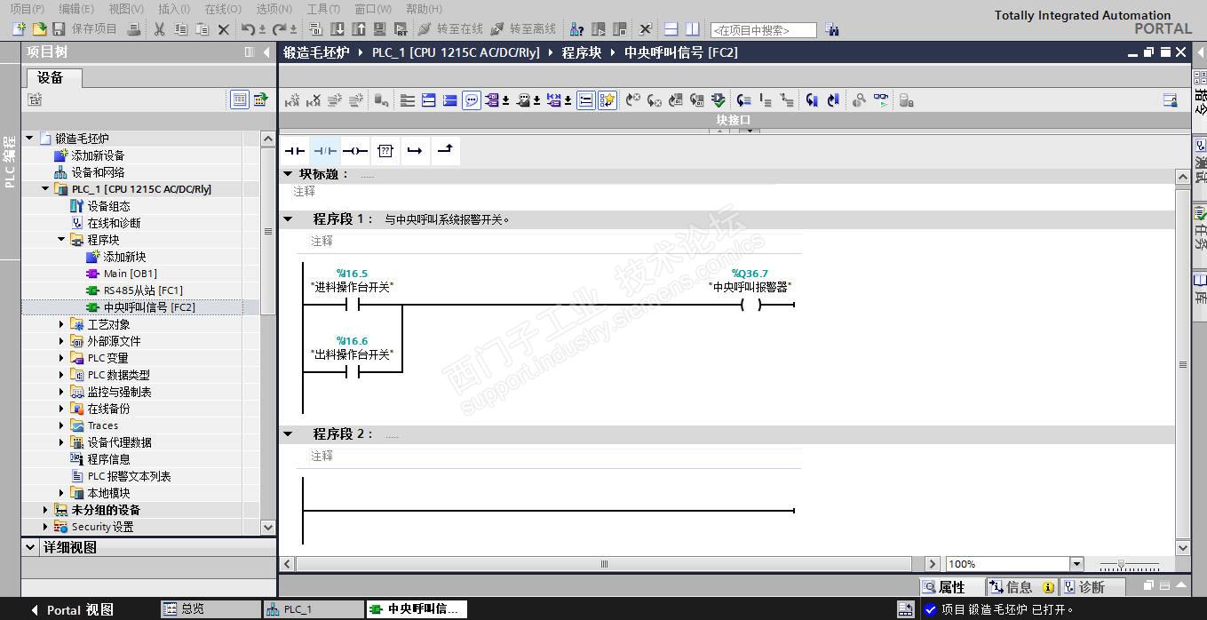

保存、编译后,将设备视图信息下载到cpu中。程序创建一个FC2,用于编辑通讯数据交互程序,图示6:
分别使能从站操作台上的I16.5和I16.6,使Q37.7 = 1,通过通讯数据交换到主站,中央呼叫系统的报警器被触发报警声响起,此,说明变更的新从站S7-1215C + CM1242-5模块已经建立的通讯连接。另外,必须要提及到的是原DP电缆连接是如何连接的,原控制柜位置虽然基本在原位,但是,原11#从站是整个profibus DP通讯的实际物理中间位置,我将原来的DP插头换为6ES7 972-0BB12-0XA0带编程口的DP插头,再将拆下来的原DP插头安装到CM1242-5从站模块的通讯口上,这样,对原DP电缆基本保持不变的情况下,建立的DP电缆的物理连接,这样与新的控制柜DP模块的通讯口连接,DP电缆用量大约2米,成本轻、工作量少的特点。

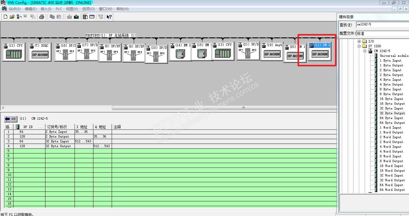

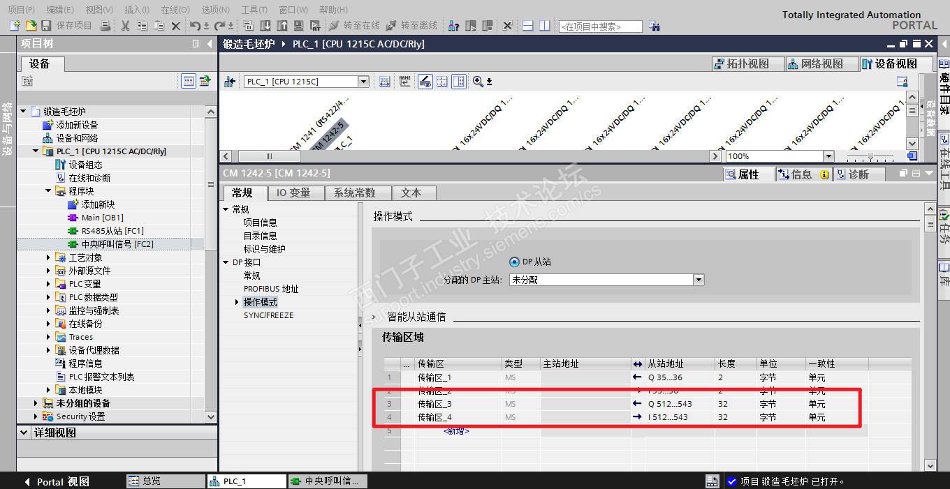

  为匹配将要增加的数据交互区,在原组态信息的基础上,增加32个字节的数据交互区域,图示7:
保存、编译,将站点信息下载。
重新打开STEP7项目,在原硬件组态的基础上添加数据交互区信息,图示8:

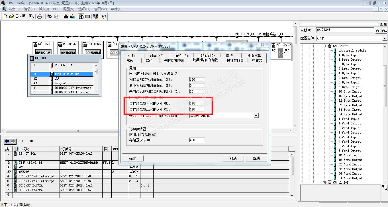

保存、编译后,将新的组态信息下载到cpu,在线监控,发现有报警,图示9:
报警信息:报警预设值与实际值不匹配。
过程映像区原设置,图示10:
修改为输入:560,输出:560后下载,报警消失,图示11:
硬件组态主站的变更和S7-1215C从站的新建到此完成。
