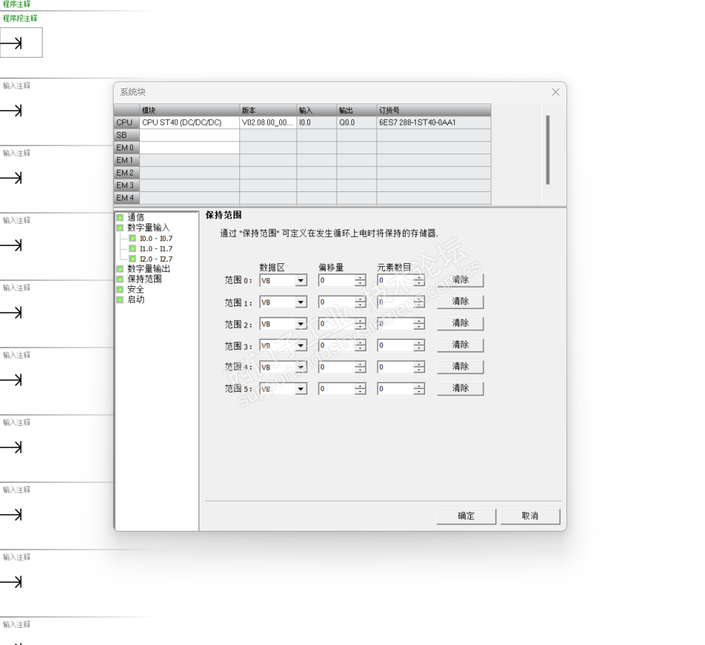

回复:200smart关机后再开机,让组态屏幕上设置的参数保持上次关机时的参数

数据放到保持存储区就行了.
