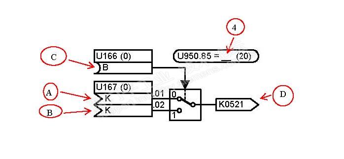

对于楼主的需求,两地控制官方推荐是P590的控制。需要对命令数据组进行参数组转换。
而实际也可以通过6SE70提供的自由功能块_模拟开关,进行两地控制的转换。如下图示:

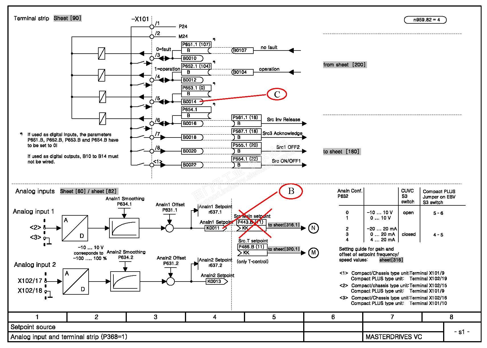

来自通讯的设定值A
来自模拟量的设定值B和一个开关量C(转换信号)

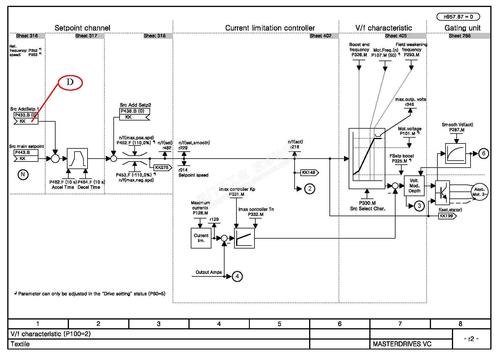

把A-B-C接入相应的参数,模拟开关设置时隙=4,输出D
将模拟开关输出D接入设定值通道参数即可。
