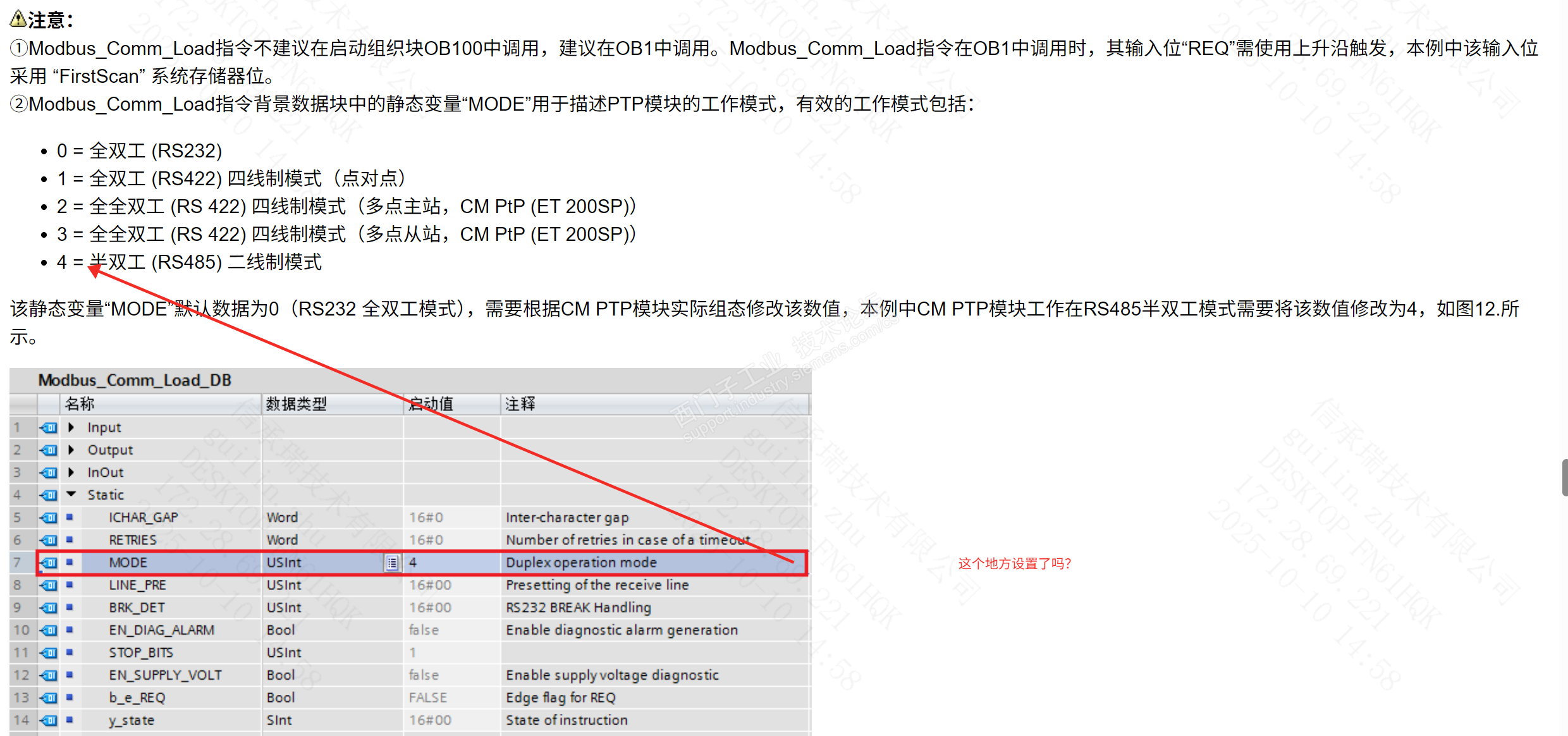

回复:1200中关于485通讯的mb_master一直为busy的情况
zgl_1C0Q7
注册时间:2019-03-20
发布于 2025-10-10 15:01:45
15楼
这个地方也要设置一下的。
