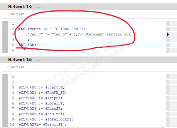

S7-400/1500通过时间片来处理上位机的通信,这样,S7-300的一些通信方法,就不能够完全在400/1500PLC上使用,会导致一些异常情况发生,需要做一些改动。见之前的帖子:https://www.ad.siemens.com.cn/club/bbs/post_1968030_66_0_3.html#anch
那么,现在主流的S7-1200、200SMART跟上位机通信方式,到底是时间片还是CCP呢?
一、 S7-1200
1、如图,FC建立INOUT接口。
2、在赋值给0的前面,增加循环延时程序,使WINCC给过来的数据,大概率的在些位置
3、扫描周期变长
4、测试结果,1200PLC与上位机的通信,是通过CCP通信的。
https://s3.bmp.ovh/imgs/2025/10/11/4d70acf5dba9a180.gif

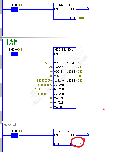

二、200SMART
1、建立INOUT参数,检测扫描周期,目前为1ms
2、增加延时程序,保证WINCC给过来的数据,大概率在个位置
3、 扫描周期增大
4、测试结果:200SMART与上位机的通信,是通过CCP通信的。
