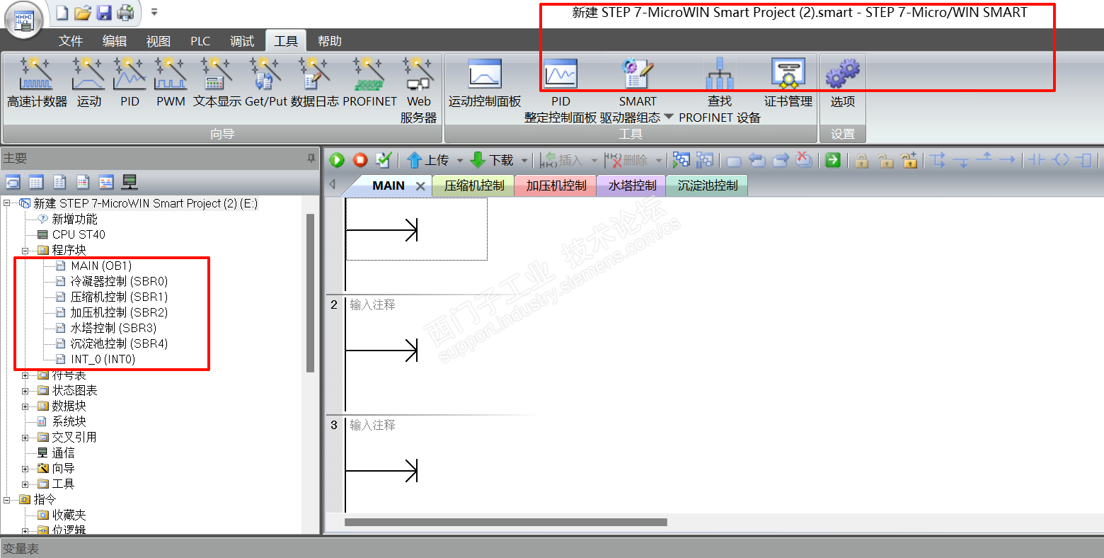

以下是引用yanxiao在2025-10-11 10:26:55的发言 >2楼
右键生成的,可能来自这个模板:
这个模板可以换成自己定制的。
软件内部新建的,似乎没有对应的模板,可能是软件自行生成的。
可以把“可能”去掉,模板程序就是它。
如果用户需要一套自定义的程序模板,完全可以在编辑完成后,将其重命名为template.smart替换原来的template.smart即可,或者原来的另外找个位置存放即可。
这和绘图软件中的页面图框符号/页面模板/项目模板差不多,本质还是为了复用。
