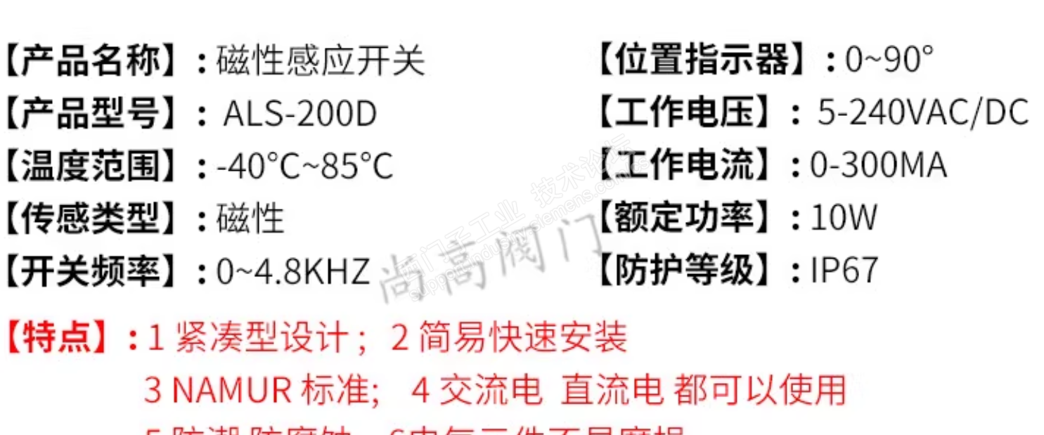

回复:今天联系上了施耐德中继的客服,他说是西门子PLC的Q点输出功率不够,启动不了中继
小学生搞工控
    43
注册时间:2010-04-30
发布于 2025-10-11 16:43:05
62楼
楼主有这些想法太正常了,一心只写圣贤程。我们公司几个工程师就出了一摸一样的例子气动阀的回讯器以前用机械的触点由于现场腐蚀性较大机械行程开关触点天天坏,我就说换那种干簧管式的马蹄形回讯器结果几个工程师看参数说额定功率要10W说什么PLC  DI没有那么大的功率给它用。人家的功率说的是这个干簧管可以承受的功率他们硬的理解成需要10W功率回讯器才能工作
