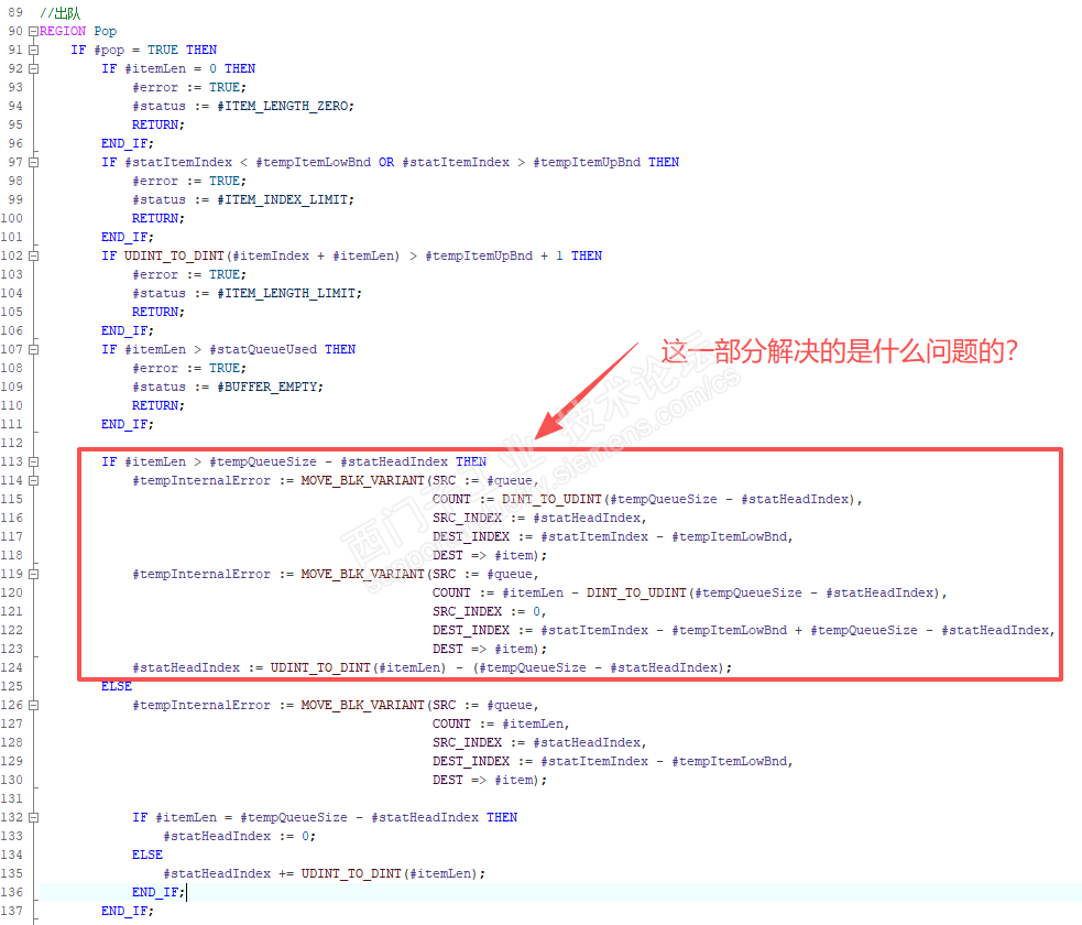

老师,请教如下:
Exercises.Chapter1.1.3答案-2.RingQueueUnspcfyLenMvBlk 中,这部分代码的功能是什么?
