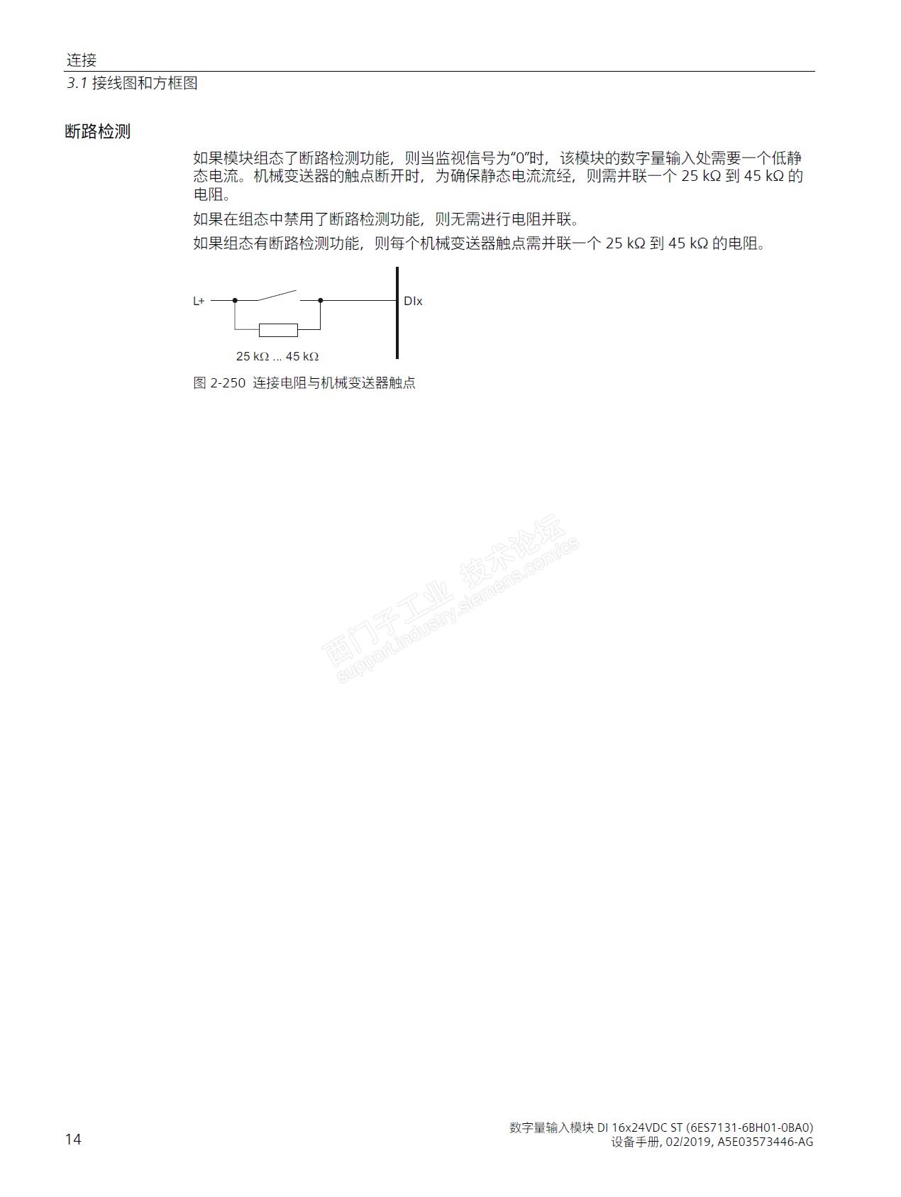

回复:S7-1500系列 DI模块的通道断线诊断
