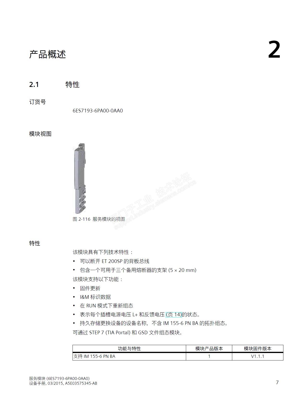

以下是引用Zane在2025-10-12 10:12:59的发言 >
这真是不该成问题的问题,看看手册,服务器模块的作用是什么?
可别把它当一块盖板哟,人家也是有固件的哦,少了它还不行呢
