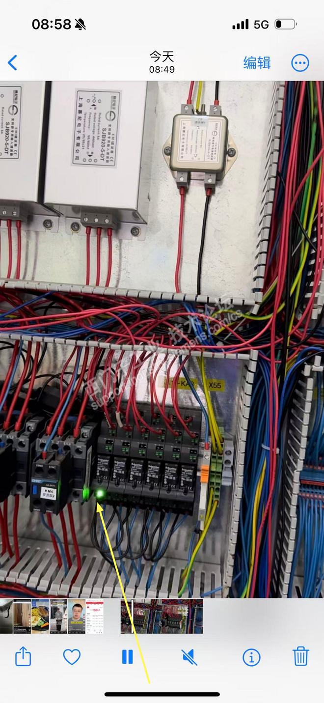

回复:今天联系上了施耐德中继的客服,他说是西门子PLC的Q点输出功率不够,启动不了中继
逐feng
    659
    32
注册时间:2008-10-20
白金 白金 如何晋级?
发布于 2025-10-12 18:00:47
65楼
以下是引用昔日如诗在2025-09-01 09:41:33的发言 >0楼
    PLC控制中继,中继再控制接触器。这是电路。
    1214C的Q点有输出,施耐德中继的灯亮了,但是不动作。我联系了施耐德中继的客服,他说是西门子的Q点输出电压不够,或者输出功率不够,启动不了中继。我觉得大概率是这个原因。
    然后我测量Q点输出,是24VDC,那么只剩一个原因了,就是Q点输出功率不够。
    下图是照片,中继的灯亮了(黄色箭号所指),但是不动作:
直接从24V引一根线过去试试?中继能动作吗
