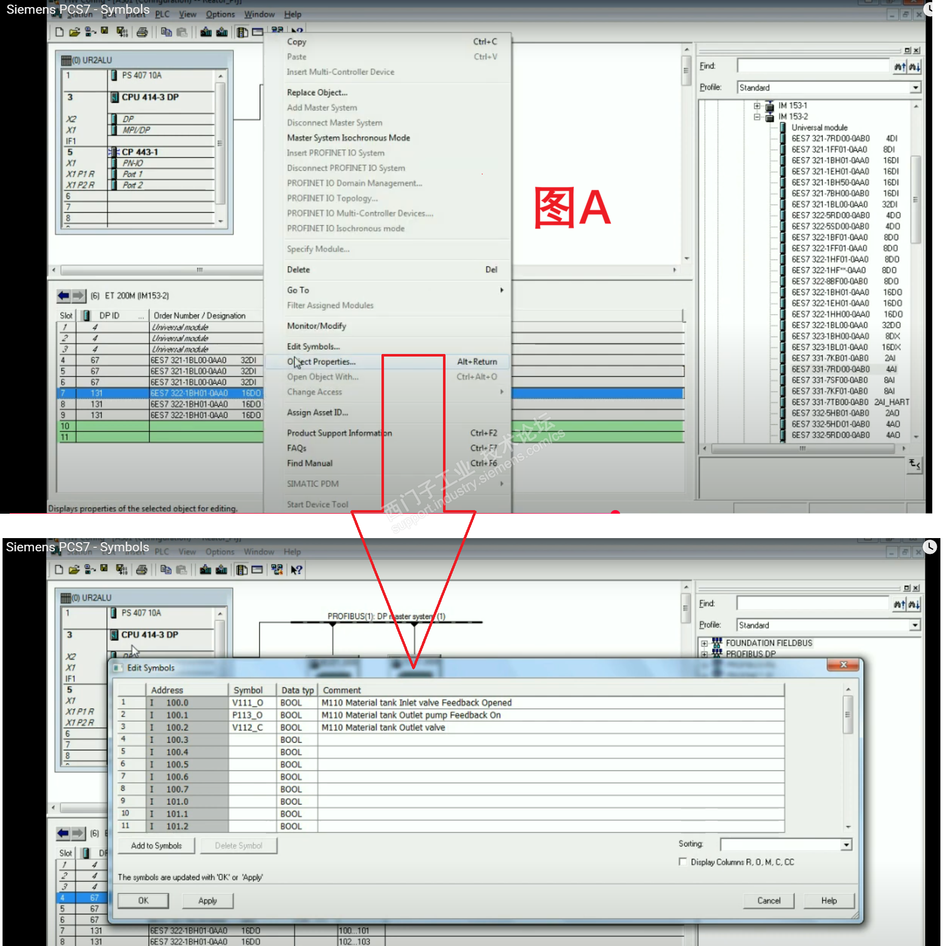

各位大侠:再请教一个问题。
我们是PCS7系统,现在,想增加两台泵的控制。
我查看了一下I/O点位,有预留的点位。
我又查看Symbol,想增加的4个DI点和2个DQ点没有定义符号表;
我想,在做CFC之前,需要先增加定义Symbol;把这4个DI点和2个DQ点增加进去。
我在网络上找了视频学习了一下;还有疑问。
我在视频网站上看到,在HW Config这个地方,在分布式I/O的相应模块上右键,然后点击Edit Symbols,进入定义符号表的画面;修改结束后,点击OK或Apply就可以了。
操作画面和步骤,如截屏图A所示:
我想请教一下,点击OK或Apply后,还需要编译吗?还需要下载吗?
这些操作会造成CPU停机吗?我们的工艺车间正在正常生产中,我不想出现CPU短暂停机的现象。
