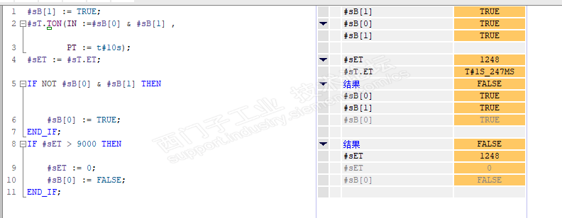

感觉这个和扫描时序有关系,我这边测试了一下,第一个程序也没问腿
