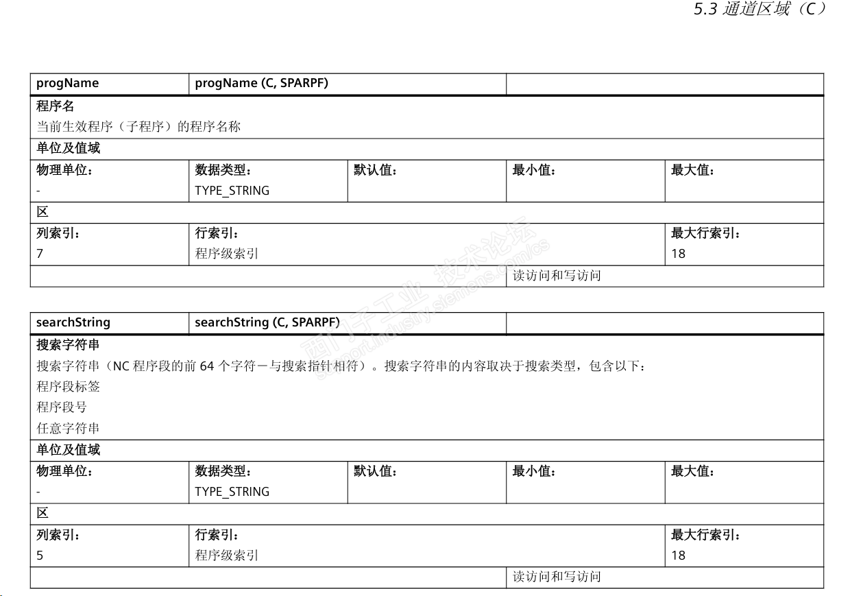

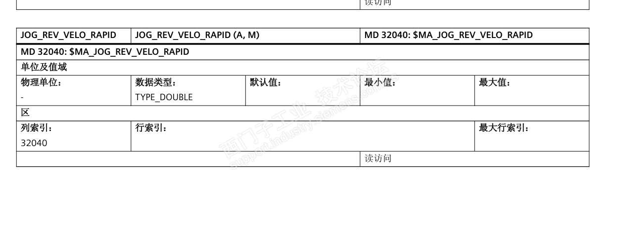

840DSL的数控系统,在PLC中读取当前加工中的程序名称,查看了NC变量手册,找到一个progName (C, SPARPF)的变量,在NCvar-selector 中选择progname,通过FB2去读取。想问这个方式能读取到?比如一些变量(MD 32040: $MA_JOG_REV_VELO_RAPID)分配到机床数据中,还有些变量没有去分配到机床数据中如(progName (C, SPARPF)),该怎样读取到
请各位大哥帮忙指点一下
