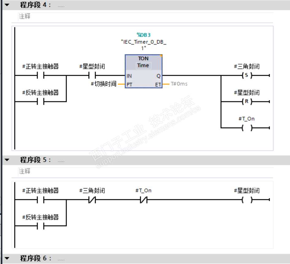

逻辑错误在哪里?

逻辑错误在哪里?

如果不用 set  reset指令, #星型封闭 就一直接通,定时器就反复启动。我看了F1帮助里面的时序,理解认为第一次定时到(T-On)就导通,导通后就把  #星型封闭 给断开了。这样也断开了定时器。是不是因为扫描的原因,导致逻辑不成立?
