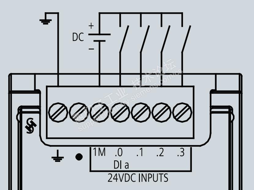

回复:1200PLC的PNP接线和三菱PLC的接线公共端是一样的吗,
孓尐攵
    693
    19
注册时间:2017-12-01
发布于 2025-10-14 08:14:21
4楼
对于漏型输入, 将“-”连接到“M”(如图所示)。 对于源型输入, 将“+”连接到“M”。
