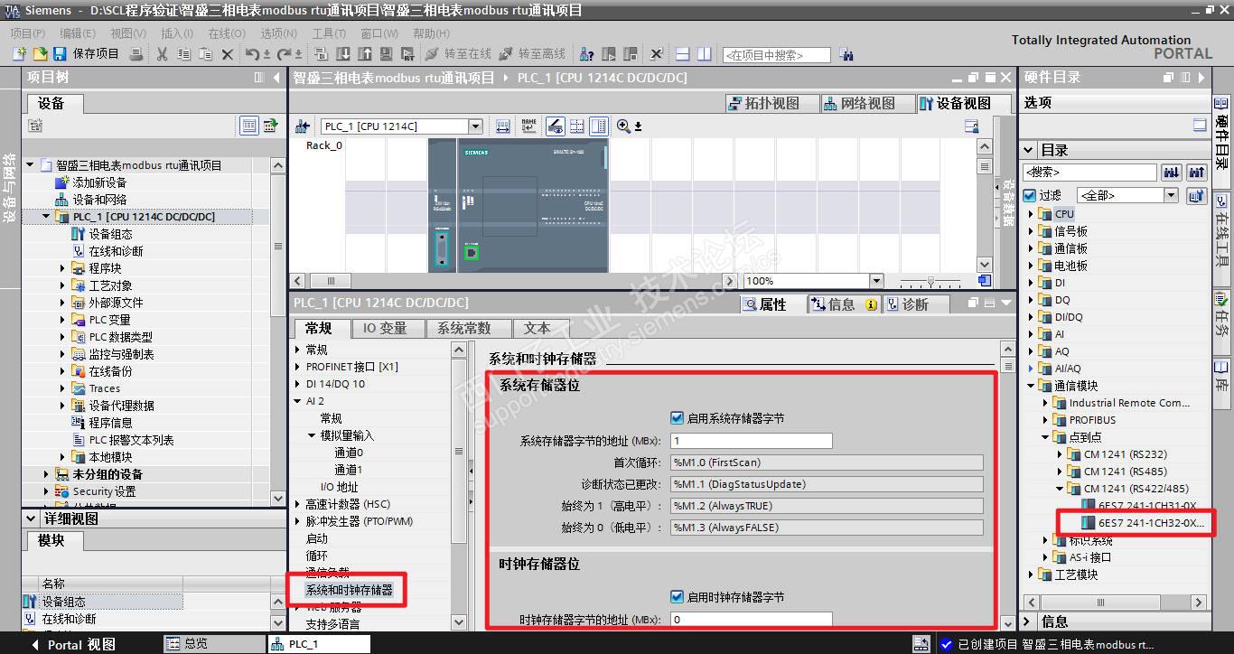

西门子S7-1214C+CM1241 RS485模块Modbus rtu通讯编程:
1)  创建新项目,图示1:
2)  CM1241 RS485通讯模块,按默认方式,图示2:

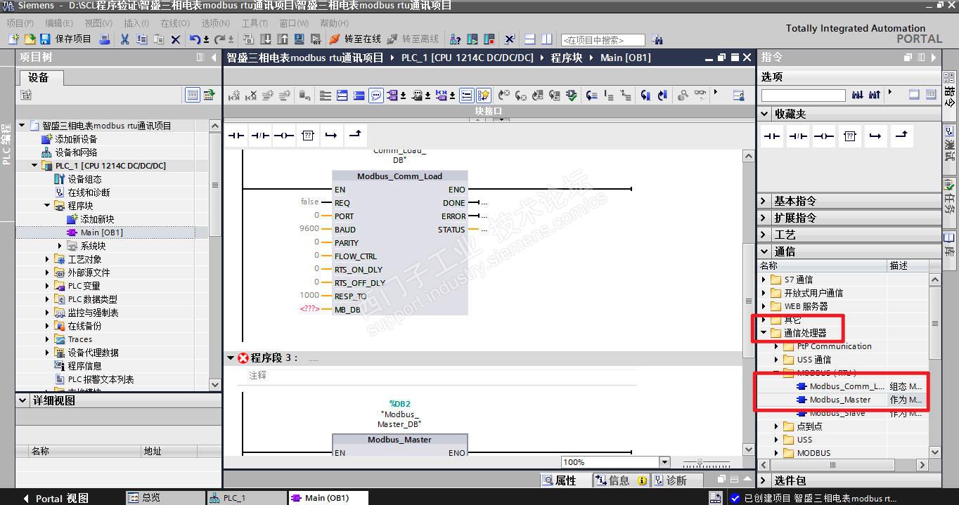

3)  拖拽通讯指令到合适的编辑区,图示3:

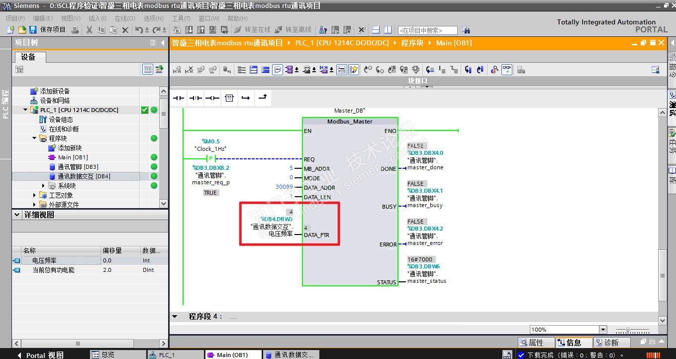

4)  填写必要的管脚,图示4:

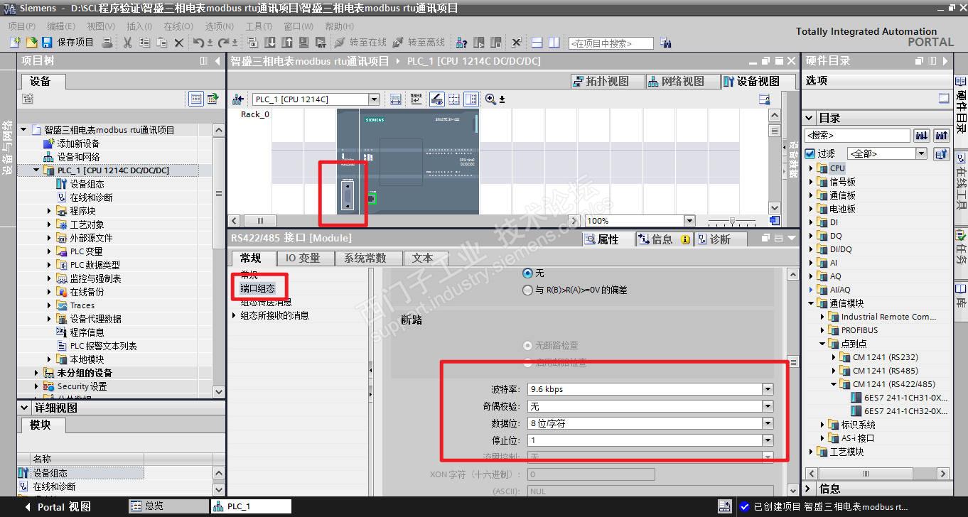

5)  编译。保存项目后,将项目下载,图示5:
通过随机说明书,查看读取站通讯频率的寄存器地址是0X062,折算到10进制数是98,这样DATA_ADDR的数值是30000 + 99 = 30099,是按30000 + 1寻址的。

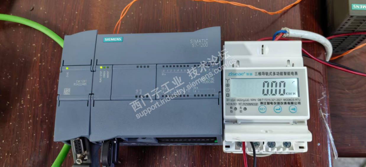

硬件连接:
智能电表    CM1241
18#           3#
17#           8#
在实际调试时,如果通讯不成功,可以对换这些端子的对应关系,达到通讯极性一致。
实际的联机:
