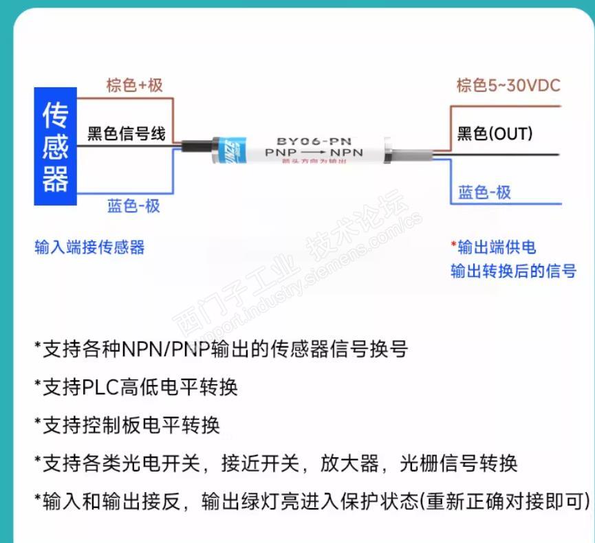

有一种PNP转NPN模块或器件。可以一试。速率不得而知
