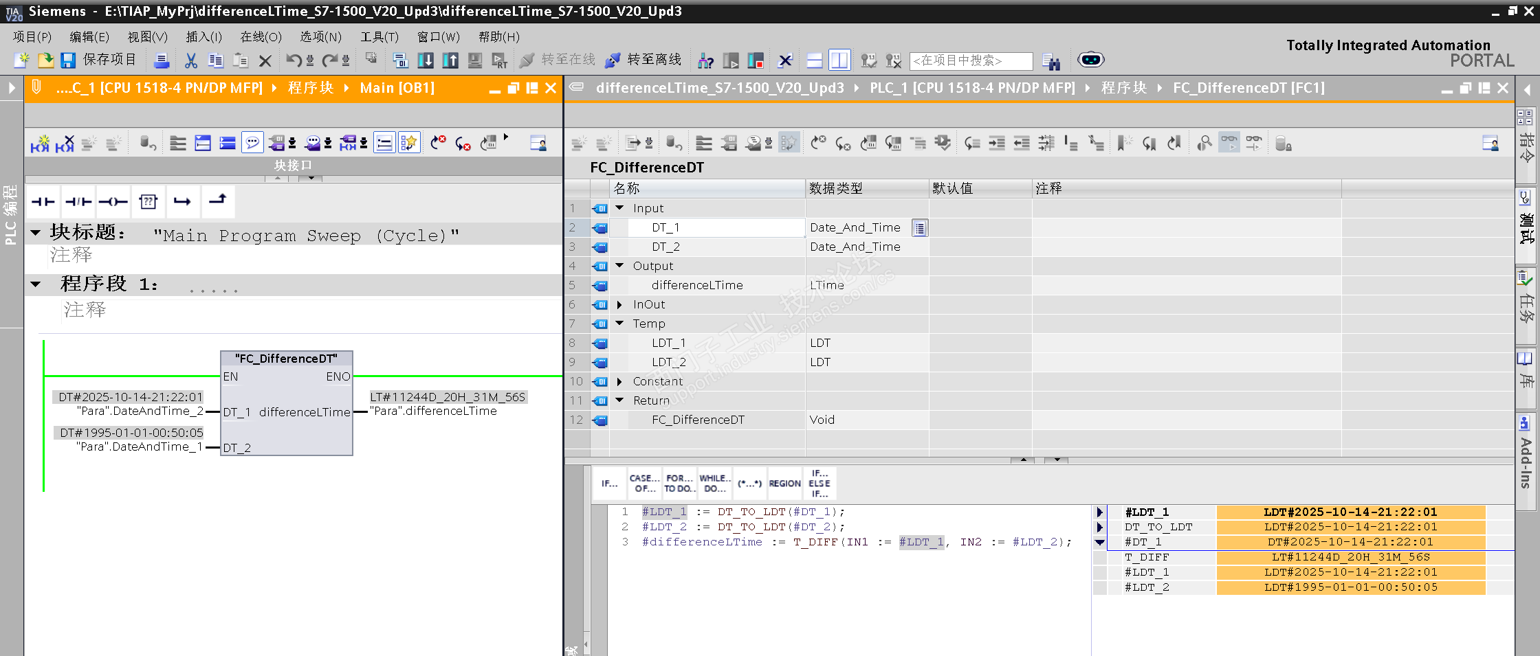

回复:大家好,问下关于计算时间差值的问题
'Razor
    3615
    47
    241
注册时间:2008-03-31
发布于 2025-10-14 21:32:50

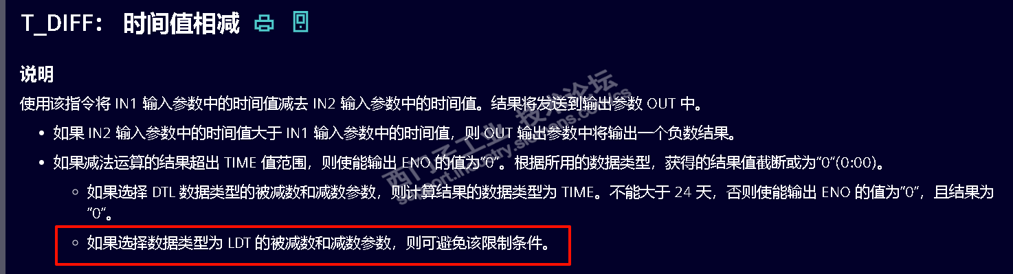

T_DIFF指令的参数数据类型设定为LDT,输出结果的数据类型设定为LTime,便可突破24天的限制。
