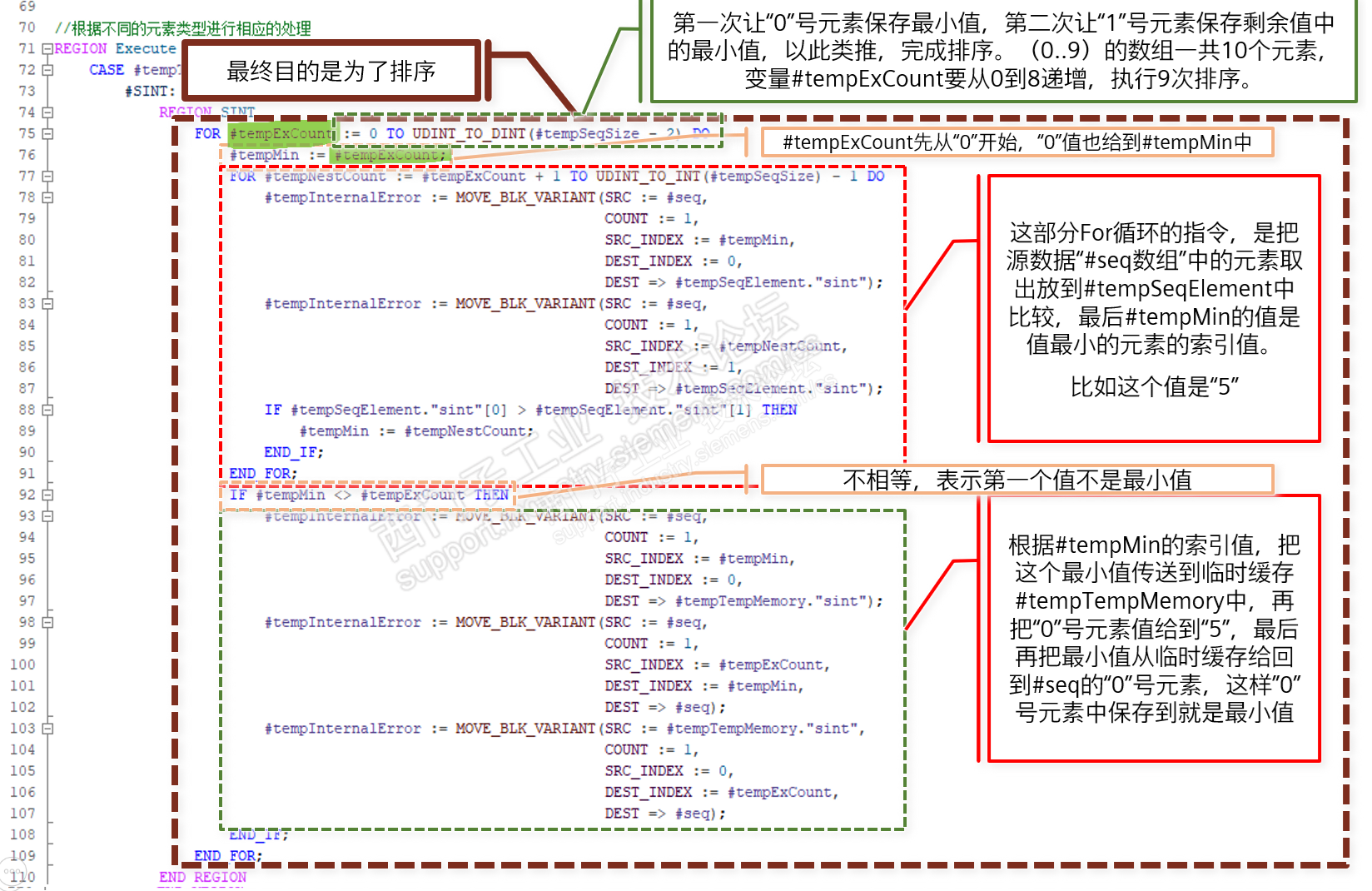

不知道是否描述清楚,哪里不理解,可以再继续提问。
